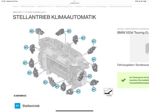

Moin Leute!
Seit zwei Wintern habe ich das Problem, dass ich das Gefühl habe, der Innenraum braucht viel zu lange bis er warm ist, zumindest manchmal.
Gestern habe ich vermutlich die Ursache herausgefunden und möchte mal kurz auf eure Erfahrung zurückgreifen.
Ich habe festgestellt, dass wenn ich die Klimaautomatik bsplw. auf 22 Grad und „Auto“ einstelle, keiner Luft mehr durch die unteren Luftdüsen der Beifahrerseite ausgeblasen wird. Das ganze gleich vorne und hinten, ist wahrscheinlich ein Kanal.
Weiterhin kommt aus dem Ausströmer der Mittelarmlehne hinten auch nur kalte Luft raus.
Leider kann ich den Fehlerspeicher wohl erst frühstens morgen auslesen aber ich gehe davon aus, dass hier ein, zwei oder vielleicht drei Stellmotoren nicht mehr richtig funktionieren. Im Sommer / Herbst hat man öfters mal Geräusche aus dem Heizkasten gehört.
Meine Frage ist aber, weiß jemand welcher Stellmotor für diese Funktion(en) zuständig sind? Die Teilenummern sind anscheinend entweder alles die gleichen oder man muss vorher mal klären welche Motoren verbaut sind. Oder hatte jemand dieses Problem schon mal und hat eine andere Abhilfe?
Genaueres sieht man im Anhang.
Besten Dank für eure Hilfe
