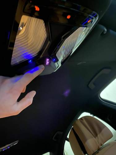

Seit mein 5er vor ein paar Wochen einen SW-Update bekommen hat, funktioniert die Gestensteuerung nur noch sehr schlecht, bzw. bei Dunkelheit praktisch gar nicht mehr. Davor konnte man sie perfekt bedienen und wurde über die Zeit ein wirklich geschätztes Feature.
Hatte von Euch auch schon jemand das Problem, dass die Gestensteuerung nach einem Update nur noch unzureichend funktionierte? Oder wurde bei jemandem von Euch schon mal die Kamera gewechselt???

Kenne das Verhalten. Am Anfang ging nur die Lautstärke wirklich gut und das Titel wechseln nur sehr sporadisch. Heute funktioniert beides nahezu perfekt und ist eines meiner Lieblings-Features im Wagen.
Titel springen:
1.) Mach eine Faust - ausserhalb des Kamerafeldes der Steuerung (Handrücken nach oben).
2.) Streck den Zeig- und Mittelfinger, so dass beide aneinanderliegen (wie zwei "II"😉.
3.) Fahr nach vorne in das Kamerafeld und spreiz den Zeige- und Mittelfinger wie ein "V".
4.) Wiederhol das ein paar Mal, am besten jedesmal wenn Du den Wagen startest.
PS: Die Gestensteuerung braucht ein paar Fahrten bis Sie richtig angelernt ist. Wird aber immer besser und funktioniert bei Tag wie bei Nacht perfekt.

@Daniel0306 genau das gleiche ist mir auch passiert (und erst da hab ich sie richtig zu schätzen gelernt). Das Teil ist wohl "selbstlernend" und wurde nach dem Update zurückgesetzt. Das einzige was hilft ist üben*, üben, üben, resp. bei jeder Fahrt für ein paar Minuten benutzen. Mit der Zeit sollte sie immer besser funktionieren. Es ist m.E. aber nicht die Dauer der Benutzung welche sie neu anlernt, sondern die Anzahl der Fahrzyklen. Da wird wohl bei jedem Motorstart wieder eine neue Lernsequenz dazugefügt. Meine funktioniert heute wieder einwandfrei - bei Tag und bei Nacht -, aber das Anlernen hat sicher 3 bis 4 Wochen gedauert (ich fahre mit der Kiste aber nur 1 bis 2 mal pro Woche).
*üben heisst die Gesten auszuführen auch wenn das System nicht oder nur unzureichend darauf reagiert.

Ich werde es probieren. Nur der Kurzbefehl mit dem Mittelfinger und Zeigefinger funktioniert überhaupt nicht bei mir. Manchmal führt er diesen Befehl von alleine durch obwohl da nichts und niemand herum tut. Lauter und leiser funktioniert jedes mal aber sehr unzuverlässig, da muss ich etwas länger mit dem Finger drehen als sonst als es perfekt funktioniert hat.
Bei dem anlernen kommt man sich schon etwas doof vor, bleibt einem aber wie es aussieht nichts anderes über.
Das mit dem Anlernen halte ich für Quatsch. Steht das irgendwo? Die Gestensteuerung hat bei mir seit Tag 1 immer gleich gut funktioniert.
Ich habe mittlerweile nur festgestellt, dass sie Probleme macht, wenn ich eine dicke Jacke anhabe. Dann funktioniert die Geste mit Zeige und Mittelfinger nicht zuverlässig. Ohne Jacke klappt es immer. Ich erkläre mir das so, dass die Jacke wohl Infrarotlicht stark reflektiert, denn bei der Kamera handelt es sich um eine Infrarotkamera. Sie befindet sich zwischen den Innenleuchten. Mit der Handykamera sieht man auch das Infrarotlicht schön (s. Bild).
Gesten-Kamera
