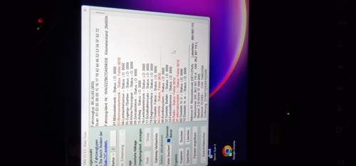

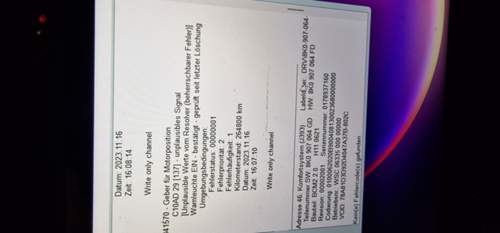

Moin, ich fahre einen Audi A4 Avant 2.0 quattro 179Ps
Bj.2012
Während der Fahrt ging eine Gelbe Warnleuchte im KI an (Lenkung defekt, Weiterfahrt möglich), keine Minute später ging die Warnleuchte von gelb auf rot (Lenkung defekt, Weiterfahrt untersagt)......hatte noch 200 Meter bis nach Hause, die bin ich noch gefahren. Aber die Servolenkung, war meines Erachtens Aus, so schwer wie ich einlenken musste.
Ein Bekannter hat mir vcds ausgelesen, Bilder füge ich hinzu. Er meinte das das über irgendwelche canbus Leitungen ausgelesen wird, und es muss nicht das Steuergerät von der Servolenkung defekt sein, er meinte irgend ein Sensor.
Das ist halt schon ein Unterschied, ob Servolenkung (ca 2000,-) oder Sensor (ca 50,-).
Hoffe das die Spezialisten hier, mir da weiterhelfen können und mir sagen können, was nun zu tun ist, oder was defekt ist.
Vielen Dank schon einmal im voraus für eure Mühe.

Wäre von vorteil wenn man Bilder richtig herum anhängt,...
Die Elektronik, das STG, ist am Lenkgetriebe Verbaut, das Teil gibt es nicht einzelnd, ausser einige Händler welche im Austausch Reparierte Anbieten, kosten ca. 400€ , ggf. Günstigr wenn man das Defekte Reparieren lässt, sofern möglich, oder ein gebrauchtes Lenkgetriebe/STG was intakt ist.
https://www.motor-talk.de/.../...elektromech-lenkung-t6644606.html?...
____
Wird wohl wahrscheinlich wegen dem Fehler nicht Funktionieren,..ggf. mal Probieren mit Anlernen/Grundeinstellung ?
https://forum.vcdspro.de/index.php?...
