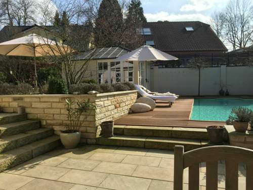

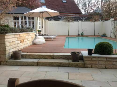

... dann den XC90 aber schön auf der (krummen) Pool-Beplankung positionieren - das hat dann auch was Skandinavisches. 😉
@gseum schrieb am 11. April 2016 um 21:36:15 Uhr:
Warst Du das der sich nur auf dieses klitzekleine Detail gestürzt hat, nach meinem Lieblingsspruch "Man kann es schon selber machen, nur sehen sollte man es nicht sofort!"
Hat mich natürlich nicht ruhen lassen und Teil 1 steht schon wieder in Reih und Glied.
Ist etwas blöd am Beckenkopf, da kann man die Dielen nicht systemkonform verschrauben.
Also Edelstahlbleche von unten, die den Bereich überbrücken und dann hat ein Pfuscher die Schrauben dazu aus Zink genommen, anstatt auch in Edelstahl. So am Poolrand keine gute Idee, das Chlor arbeitet sich da durch.
Sieht schon besser aus, oder?
Heute waren dann die kurzen Bohlen dran (noch kein Foto), die so schüsselten und in der Woche dann der Deckel von der Pooltechnik, der durchgebgen ist. (Dabei schwebe ich da quasi drüber)
Als extra OT also hier Sanierungsphase 1.
