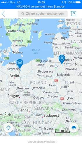

Das hast Du falsch verstanden. Das Sensus kommt mit dem Wechsel bei überqueren der Landesgrenze nicht klar. Oder wahrscheinlich das intere Modem. Es wird im Sensus der jeweilig richtige Anbieter angezeigt, aber die Daten werden nicht verarbeitet / angezeigt. Ist alles so ein bisschen halbgar, bzw. unfertig. Mich nervt das insofern ziemlich, da bei meiner Kilometer Fahrleistungen ein nicht zuverlässig funktionierendes RTTi ein echter Nervfaktor ist. Hatte solche Probleme bei meinem A6 davor in 3 Jahren nie und konnte mich da immer sehr präzise an auf das Angezeigte verlassen.

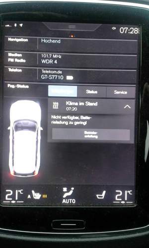

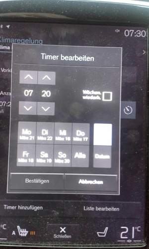

Bei mir ist morgens (fast) immer die Anzeige "Batteriezustand gering" oder ähnlich an. Die SHZ läuft auch nicht, aber es wird ja langsam Frühling und da braucht meine OHL die auch nicht mehr.
Mein freundlicher hat sich dem Problem zwar schon angenommen, aber vor 10 Tagen bekam ich noch die auch hier oft gelesene Antwort "Volvo Schweden ist an dem Thema dran, es gibt irgendwann ein Softwareupdate". Solange das Auto anspringt soll ich mir keine Sorgen machen. Tu' ich aber!
Heute sprang der Motor nur noch verzögert an und die Start/Stop-Automatik geht schon lange nicht mehr in den Stop-Modus.
Hat jemand von euch eine Idee was ich dem Händler sagen kann? Gibt's Updates die ein 5 Wochen "altes" Auto braucht? Ich möchte nicht so gerne morgens am Auto stehen und wegen eines bekannten Problems nicht wegfahren können.
Das Problem wurde hier ja schon öfters angesprochen, hat jemand Lösungen?
Vielen Dank
Holger
Nach den Angaben meines 🙂 kann die Fehlermeldung wohl prinzipiell 2 unterschiedliche Ursachen haben. Entweder - wie wohl bei meinem Wagen - liegt "nur" eine fehlerhafte Auswertung der Batteriedaten durch die Software vor, oder aber die Batterie ist tatsächlich angeschlagen. Letzteres scheint bei Dir der Fall zu sein, ansonsten gäbe es die geschilderten Probleme wohl kaum.
Dein 🙂 sollte mal Batterie und LiMa etc. durchmessen...
Vielen Dank, frank, für die schnelle Antwort.
Ich habe morgen einen Tag frei und werde den mal bei meinem 🙂 verbringen.
Der Kaffee schmeckt dort, Zeitung ist auch da und ich nehme ein Buch mit. Ich werde am WE berichten wie es mit der Batterie und/oder LiMa weiter geht ...
Es gibt ein Softwareupdate seit dem 15.2. (wenn ich das richtig in Erinnerung habe) - das müsste dein 🙂 auf jeden Fall mal installieren. Es löst das Problem aber wohl nicht immer.

Mein Sorgenkind zeigt weiterhin beim Starten "Niedrige Batteriespannung" an.
Der 🙂 sagte, dass in Schweden programmiert wird, er aber noch kein Datum für ein neues Update nennen kann. Ein anderer XC90II steht auf dem Hof, an dem alle Updates eingespielt werden, aber die Besserung hielt nur wenige Tage.
Ich bin mal gespannt, wann der Erlösende Anruf kommt, dass es ein neues Update gibt. Hoffentlich muss ich nicht vorher der Assekuranz ein nicht startendes Auto melden.
