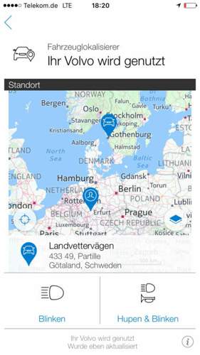

Ich hatte ja zuvor schon einmal meine Probleme geschildert, auch die Werkstatt darüber in Kenntnis gesetzt und bisher noch keine Rückmeldung erhalten wie wir meine Probleme lösen können bzw. nicht mal einen Termin erhalten um es sich anzusehen. Jetzt ist es seit heute so, das nicht nur VOC einen interessanten Standort für mein Auto anzeigt, sondern das mein Auto jetzt in Schweden steht. Da ist jetzt mein Auto und die VOC App wieder synchron. Die Werkstatt auf die fehlerhafte telematikeinheit angesprochen, hieß es nur das dies die Ursache sein kann. Morgen werde ich mal den Druck erhöhen. Hat hier jemand so ein Problem schon mal gehabt? Das Auto ist mein persönlicher Alptraum
.jpg
Kannst Du Dir denn mit Carplay erstmal behelfen?
Dass sich derVolvo mit seiner Heimat verortet hatte ich beim XC 60 auch schonmal.
Bauortbedingt war der immer in Belgien, fand im Laufe der Fahrt aber jedesmal zurück und begrüßte mich gerne nach jeder Tunneldurchfahrt mit einem "Willkommen in Deutschland".
Da ist dann die GPS-Einheit getauscht worden.
Ich danke Dir Hoberger für deinen Hinweis, das beruhigt mich wieder ein bisschen.
Ich denke ich fahre meine Emotionen ein wenig runter, erfreue mich an dem sonst fantastischen Auto und überlasse den Rest der Werkstatt. Jedenfalls ist das bisher immer sporadisch auftretende Fehlverhalten jetzt dauerhaft vorhanden und kann damit auch bestimmt gelöst werden.
