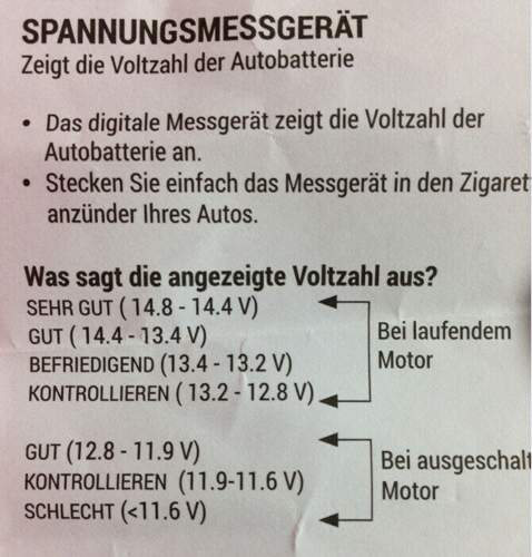

Ich habe noch eine Frage: Ich wollte gestern die Harley aus dem Winterschlaf holen und habe sie versucht zu starten es gab ein kurzes klacken und dann ging alles aus. Also Zündschlüssel neu gedreht und jetzt passiert auf "Ignition" nichts mehr. Auf der ACC??-Stufe eins vorher gehen Tachometer und lampen soweit an, allerdings sobald ich auf Ignition stelle geht alles aus 🙁
Habe dann die Batterie ausgebaut und 12,34 V gemessen. Ich habe sie jetzt bis auf 13,8V geladen. Kann es sein, das noch etwas mit zu schaden gekommen ist? Ich habe die neu geladene Batterie jetzt noch nicht angeschlossen. Kann ich da iwas, bis auf falsch herum anschließen, falsch machen?
Vor 2 Jahren hatte ich das Problem, dass mir durch eine defekte Batterie die Elektronik der J&H mit flöten gegangen ist. Kam bei der Polizei Kontrolle nicht so gut an 😁
Vielen Dank
Maxi
du solltest deine batterie noch mal messen wenn sie 1 tag vom lader ist ! wenn sie 12,7v hat alles ok wenn 12,3 dann ist sie schon für den batterie himmel und du wirst dein klacken wieder hören
