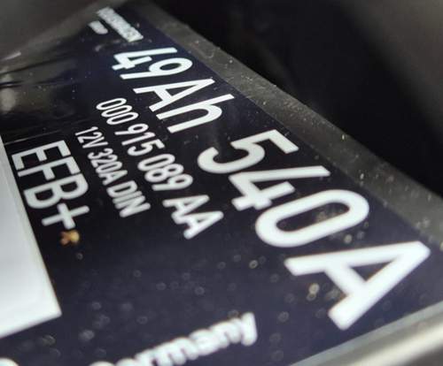

@ChuckRock schrieb am 7. November 2024 um 17:36:55 Uhr:
Ich war heute beim Reifenwechsel und die 12V Batterie wurde anstandslos getauscht, da defekt. Es gäbe hierzu auch eine TI. Vorher war eine EFB drin, jetzt ist es eine EFB Plus.

@navec schrieb am 7. November 2024 um 18:25:17 Uhr:
Könntest du dazu mal eine genauere Bezeichnung/Herstellerangabe nennen?
Die hier ist jetzt drin. Vorher habe ich leider kein Bild gemacht, war aber definitiv eine EFB ohne Plus. Gelabelt ist sie mit "Volkswagen Group".
@ChuckRock schrieb am 9. November 2024 um 19:02:17 Uhr:
Ist etwas schwierig.
Meine Vermutung, nachdem ich im Internet eine größere (70Ah)-VW-Batterie, die aber ansonsten mit ähnlicher Bezeichnung, inkl. EFB +, beschriftet ist, entdeckt habe:
Es könnte sich auch bei deiner Batterie um eine EFB-Batterie der Fa. Moll handeln.
Auf jeden Fall stellt Moll für VW eine Batterie her, die mit "EFB +" bezeichnet wird.
Das steht fest.
Passend zu den MEBs (also Länge 207mm mit rund 50Ah), ist eine EFB-Batterie bei Moll komischerweise nicht im normalen Programm.
