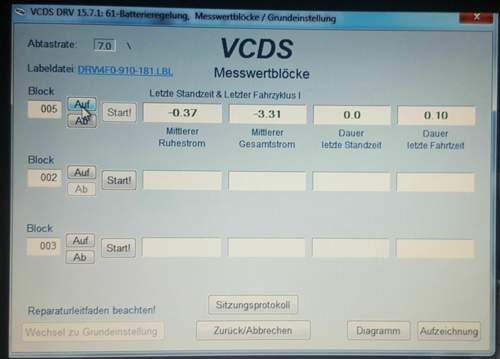

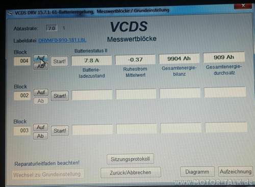

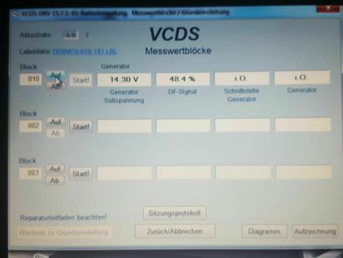

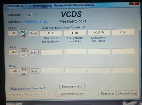

Habe Probleme mit dem Ruhestrom, wer kann mal über die Daten der Batterie schauen und mir ein Tipp geben?

Kannst du das mal bischen näher Erläutern, wie du hast Probleme mit dem Ruhestrom, treten Fehler auf oder stört dich einfach dass dort 370mA stehen, wenn dich das mit dem 370mA stört dann geh mal mit einer mA fähigen Strommesszange an den Minuspol und mach den Heckklappenschlossschalter auf zu und verriegel dein Fahrzeug, warte eine halbe Stunde und schau dann mal wieviel dein Fahrzeug wirklich braucht 😉
Leider hab ich in meinem A6 dieses BM nicht sonst würde ich mal die Werte vergleichen, vll mess ich heut mal meinen Ruhestrom, bei meinem Kollegen seinem 6 Golf lag der Ruhestrom bei ca.40 mA beim A6 hab ichs noch nicht gemessen
Ich habe die Vermutung, dass meine Batterie ein weg hat obwohl sie neu ist (ca.2Monate).
Hatte zb gestern eine volle Batterie und als ich die Standheizung an gemacht habe lief diese knapp 5 min. dann ging sie aus.
Als ich darauf hin das Fahrzeug aufsperrte, ging nicht einmal mehr die Innenbeleuchtung an.
Ein blick auf die nicht für voll nehmende Batterieanzeige belegte meine Vermutung, Batterie war leer.
die Anzeige ist eine Batterie Status Anzeige... keine Ladezustandanzeige.
Durch den erhöten Ruhestrom ist die Batterie nie ganz voll.-- ich empfehle die Batterie einmal extern über Nacht voll zu laden-

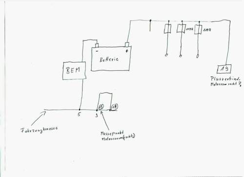

Mein eigentliches Problem ist, dass ich trotz mehrerer Versuche (und ausgetauschter Sicherungen im Multimeter) nicht den Ruhestrom messen kann. Ich überbrücke das Minuskabel und hänge das Multimeter dann nach 1 Stunde dazwischen, so dass der Stromkreis nicht unterbrochen wird. Dennoch zeigt das MMeter bei 10A-Einstellung 0 Ampere an UND die Stromversorgung des Dicken wird unterbrochen. Ich habe mich an die Anleitung im Forum sowie http://www.doerfler-elektronik.de/#!004-tt-ruhestrommessung/cg4l gehalten, aber offenbar zerschiesst es jedes Mal die Sicherung im Multimeter.

wenn die Sicherung im Messgerät auslöst dann wird der Strom zu hoch sein. Könnte sein das der BEM das Trennen der Massebrücke nicht so gerne hat. Hast Du das Messgerät vor oder hinter dem BEM eingeschleift oder vielleicht sogar überbrückt ?

Hallo Atomickeins, das Messgerät ist zwischen Minuspol und bem in Reihe eingebunden.
Macht Messen hinter dem bem mehr Sinn? Ich dachte das sei egal.
Grüße Christoph
ich bin mir nicht sicher aber der BEM ist das letzte Glied zwischen der Fahrzeugmasse und dem Minuspol der Batterie. Ich denke es wäre besser den Ruhestrom über den BEM zu messen, vielleicht ist der ja defekt....
Vielen Dank , meinst Du die Reihenfolge Minuspol , mmeter, bem (natürlich voll angeschlossen und an Masse)? Dann fliegt nämlich die Sicherung. Viele Grüße Christoph
nein, ich meine die Reihenfolge Minuspol der Batterie an BEM und dann erst das Multimeter also zwischen Ausgang vom BEM und Fahrzeugmasse.
