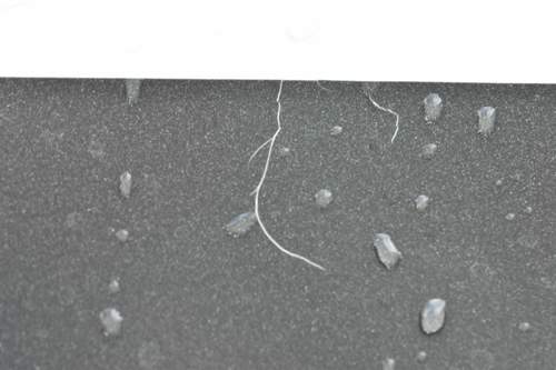

Ich habe mir ein Etrusco T 7400 SB Neu gekauft und jetzt 2500 Km gafahren.
Nach der ersten Tour mit dem Wohnmobil habe ich es heute erst einmal richtig gereinigt. Auch die Dachfläche war stark verschmutzt und musste erst einmal gereinigt werden.
Leider sind mir jetzt noch ein paar Mängel aufgefallen die sehr ärgerlich sind.

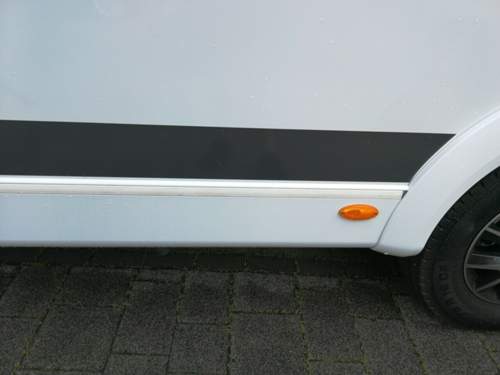

- Auf der Fahrerseite wo die Gummileiste zu Kurz ist hat auch der Etrusco Aufkleber ein paar Risse. Auch hier sieht es nach Spannungsrissen aus.
- Dann sieht es so aus als ob das Führerhaus mit dem Aufbau schlecht verklebt wurde, man sieht sämtliche Rückstände im Bereich der Beifahrertür

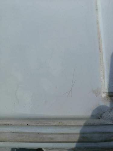

- Das Dach hat auf der Beifahrerseite vorn eine kleine Delle wo das GFK eingerissen und gesprungen ist. Es scheint das eine Befestigung des Hubbettes mit einer zu langen Schraube befestigt wurde.
- Zu guter letzt geht mein TV nicht mehr. Ich habe das Dach mit einem Gartenschlauch abgespritzt und mit einer PKW Bürste gereinigt, dann wollte ich das TV einschalten damit ich die Fläche unter der SAT Anlage reinigen kann aber es tut sich nichts mehr. Die 10 Amper TV Sicherung vorn am Block ist ok die 2 Amper Sicherung neben dem Block ist defekt.
Falls die Anlage nicht richtig Dicht ist und Wasser in die Steuerung eingedrungen ist dann wäre das natürlich sehr Ärgerlich.
Gummi Zierleiste zu Kurz
GFK Schaden Dach
Riss im Design Aufkleber

Leiste und Sat Anlage können leicht repariert oder ausgetauscht werden, die Risse im Dach sind aber eine Katastrophe. Das ist eine sehr umfangreiche Reparatur. Wenn das nicht vernünftig gemacht wird, droht da eine Undichtigkeit. Wäre es mein Auto, wäre ich geneigt so etwas zu wandeln.
Es gibt Spezialisten, die Risse im GFK reparieren, der normale Händler kann das i.d.R. nicht. Der Etrusco ist zwar baugleich mit Carado und Sumlight, wird aber in Italien gebaut (bei Laika). Deshalb können dort auch andere Mängel auftreten.

Das meiste sind Kleinigkeiten das stimmt. Ich finde das mit dem TV eine Katastrophe da ja irgendwo Feuchtigkeit eingedrungen sein muss und einen Kurzschluss ausgelöst hat.
Dann das mit dem GFK, ist ja eigentlich nur eine kleine Stelle, ich glaube nicht das die jetzt das dach austauschen, aber ob es eine Lösung ist nur die besagte stelle kurz zu flicken?
Wenn ich Pech habe geht das dann immer wieder kaputt :-(
