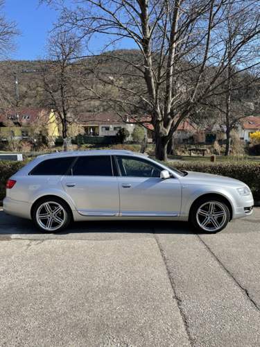

Themenstarteram 3. April 2022 um 16:46
habe letztens bemerkt dass mein Audi hinten nicht gleich hoch ist. Wollte heute das Luftfahrwerk neu anlernen. Habe begonnen mit Fehlerlöschen, war keiner da! Dann die Zugriffsberechtigung um das Luftfahrwerk zu entlüften, Vorderachse und Hinterachse. Dann auf Normalniveau anfahren, das macht er auch nur bricht er den Vorgang ab. Jz weiß ich nicht mehr weiter!
Hat wer eine Idee?
Danke im Voraus

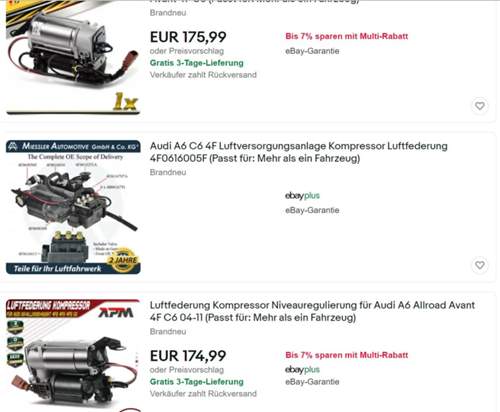

Nachdem er auch nichts aufbaut könnte der kompressor dann schon sein ?!??!
@Mr.Bensa schrieb am 4. April 2022 um 20:25:33 Uhr:
Meiner war nach 10 Jahren auf... ist schon eine lange Zeit. Könnte bei Deinem also auch hinkommen.
Du könntest noch so einiges versuchen (Leitung vom Kompressor trennen und Manometer zwischen stecken usw) oder einen neuen kaufen.
Wechsel geht nur von unten.
Kompressoren gibts unter 200 Euro (Nachbau- hab ich auch drin- läuft super)
Siehe beispielbilder
Beispiel
Werd mal einen neuen kaufen…. Weißt du , ob es Unterschiede zwischen avant und limo gibt?
Kann ich mir nicht vorstellen
@Mr.Bensa schrieb am 4. April 2022 um 20:41:29 Uhr:
Nein, keine Unterschiede !
Wenn Du bei ebay kaufst schau ob der Händler Garantie und eventuell Rücknahme akzeptiert.
Dann bist Du auf der sicheren Seite, ansonsten passen sie 1:1.
