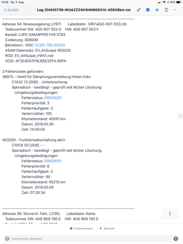

Hänge mich hier mal ran, weil mein Problem zum Thema passt (habe die Frage zwar schon im A6 4G Forum gestellt, aber keine Hilfe bekommen):
Habe bei meinem Dicken ein ähnliches Problem: Bekomme nach längeren Fahrten (nach mehr als 4 Stunden) beim ersten Mal Anhalten eine gelbe AAS Fehlermeldung „Störung Niveauregulierung“ und das AAS geht in den Notlaufmodus (brettharte Federung). Wenn ich den Motor und Zündung ausschalte und nach einem Augenblick wieder einschalte, ist der Fehler weg und alles funzt für längere Zeit wieder normal. Im Fehlerspeicher findet sich der Fehler „Ventil für Dämpferverstellung hinten links“ (siehe VCDS Log im Anhang). Nun meine Frage: Ist die Ursache dieses Fehlers sicher das Ventil am Luftfederbein oder kann die Fehlermeldung auch bei einer anderen Undichtigkeit/Störung erscheinen? Da das AAS sonst tut wie es soll und die Fehlermeldung erst nach längeren Fahrten erscheint, halte ich den den kompletten Wechsel des Luftfederbeins für etwas übertrieben. Trotzdem nervt die Fehlermeldung natürlich etwas...
Danke für gute Ratschläge.
2019-08-03-12-55-51
