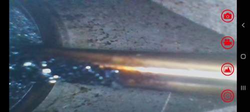

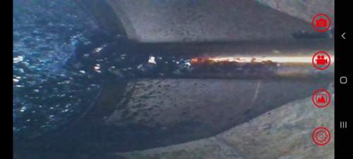

Problem besteht schon lange, mehrere Jahre. Ich mach das so:
Einsteigen und Motor starten. Bis der kurze Verschlucker kommt Musik einstellen, anschnallen etc. und dann erst losfahren.
Wie gesagt vielleicht hilft ne Ventilreinigung.
Bei mir lief er damit einige Zeit besser.
So sehen im übrigen meine Einlassventile aus. Endoskopiert vor ca. 1Jahr.
Sehen nicht geil aus
