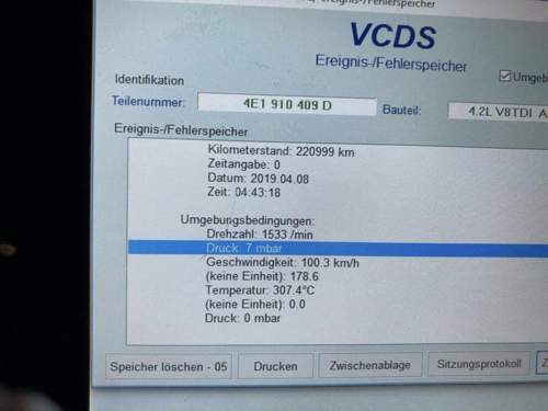

Bitte mal den Wert des DDS im Standgas hier posten. MWB 102. Der Wert von 1030 mbar, den ich weiter oben gelesen hatte, ist hoffentlich nur ein Irrtum, denn ansonsten wäre der um den Faktor 100(!) zu groß. :eek:
1030mbar entsprechen dem atmosphärischen Luftdruck. Vielleicht doch etwas falsch angeklemmt?
Der Wert ist wenn der Motor im Stand läuft 0mbar.
Erst wenn man Gas geben tut steigt er an.
Da scheint etwas überhaupt nicht zu stimmen.
Kann auch 7 mbar sein... Finde ich jetzt nicht zu hoch. :)

Werde jetzt die Differenzdrucksensoren(4.2tdi A8) tauschen.
309e7e30-88fa-4f1c-ac91-8ab06b13c408
E3a4a294-a746-4905-b1e2-07d69f423eac
Der gemessene Differenzdruck im Screenshot ist für diese dort angegebene Last etwas gering.
Wenns dauerhaft so wäre, könnte ein Marder den einen Druckschlauch vom DPF zum DDS "bearbeitet" haben. ---> Kenne jetzt aber nicht die Gegebenheiten bei V8...
Ansonsten DDS...
