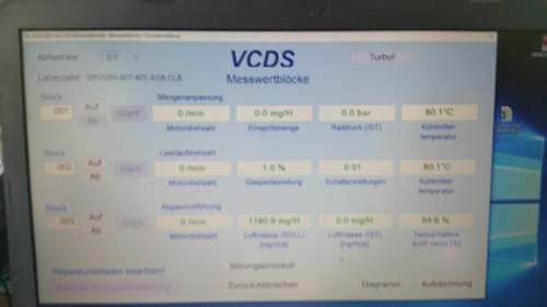

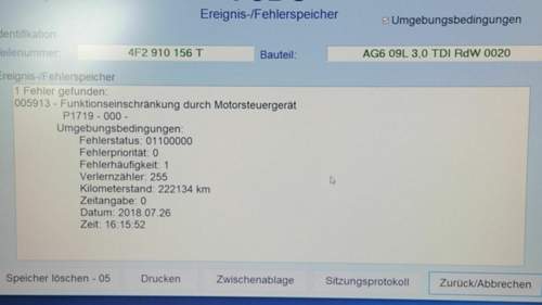

Habe inzwischen ausgelesen...
Eine Möglichkeit über VCDS eine Reinigung des DPF anzustoßen habe ich nicht gefunden.
Hab zwar Kfz Mechaniker gelernt, aber das war zu einer Zeit als OBD2 als ein Funkspruch vom Mars gedeutet worden wäre. Vielleicht bin ich auch zu blöd für die neue Welt...
Hänge mal die Bilder an.
Inzwischen leuchtet die Motorleuchte auf Dauer und die Vorglühlampe blinkt.

Maximale Beladung überschritten. Ausbauen und neuen rein oder ausbauen und bei Barten reinigen lassen. Auf jeden Fall hinterher den DDS zurücksetzen. Hast du dir meinen Post auf der ersten Seite genau durchgelesen? Wie es aussieht nicht.
MWB 104 fehlt.
@a3Autofahrer schrieb am 29. Juli 2018 um 21:27:34 Uhr:
Notregeneration kannst Du nur mit geeigneter Hardware (z.B. VCDS) auslösen. Aber bevor Du das versuchst, kannst erstmal die MWB 104 vollständig auslesen und hier posten (4 Werte).

Und was mache ich bezüglich dem Differensdrucksensor? Kann man sich auf die abgegebenen werte verlassen? Oder spinnt der und der DPF ist gar nicht voll?
Für 378€ bekommst einen aus dem Zubehör. Keinen Originalen.
DDS = Differenzdrucksensor.
Diesen musst du auf einen neuen DPF zurücksetzen. Sonst hast du trotz neuem DPF noch die alten Werte gespeichert.
Da du einen DDS Fehler hast, kauf dir erst einen neuen Sensor und bau ihn ein bevor du den DPF tauschst.
In Bild 5 sollte der Druck ca. 7mbar sein. Bei dir steht: -7mbar. Die Druckanzeigen sollten nie ein minus vor der Zahl haben. Das deutet immer auf einen Defekt hin. Kann aber auch der DDS sein und der DPF ist voll.
Bei mir war es genau das gleiche Verhalten der Warnlampen und der Fehler im VCDS.
Wir (pfrumt und ich) haben vorher eigentlich schon alles richtig beschrieben. Es muss nur so abgearbeitet werden wenn man hier die guten Tipps bekommen möchte die schon funktionierten. Daher nochmal:
Die Filter aus dem Zubehör sind nicht so gut wie die originalen. Daher würde ich reinigen lassen.
Der Differenzdrucksensor ist nicht teuer und ich würde Ihn im gleichen Arbeitsgang mit ersetzen. Er muss eh abgebaut werden und sitzt direkt beim Filter, nicht wie bei anderen Modellen oben im Motorraum. Der Beladungszustand kann ja auch erhöht worden sein duch eine fehlfunktion des Sensors vorher.
Ein Grund für das Ersetzen ist auch noch dieser - allerdings nur eine Vermutung - ich kann es nicht bestätigen:
Es gibt Motorsteuergeräte, die verweigern das Rückstellen des Beladungswertes des DPF. Das steht hier auch im Forum wenn man die Suche anschmeisst. Dann muss man nach Audi und das Steuergerät updaten lassen. Ich hatte genau diesen Softwarestand, konnte aber doch nullstellen. Eventuell ist das möglich, da ich vorher erst den neuen Differenzdrucksensor angelernt hatte. Ich konnte jedenfalls zurückstellen obwohl ich den betroffenen Softwarestand hatte. Da ist also noch eine Falle in die du treten kannst.
