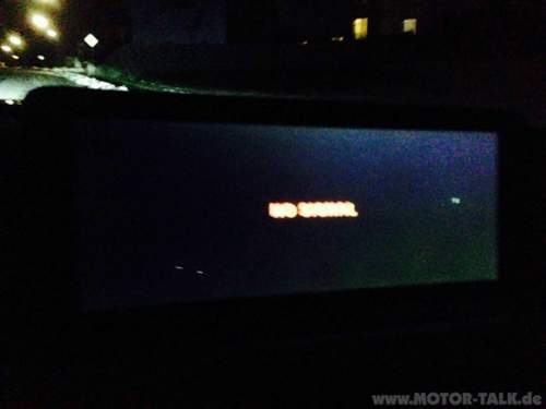

Hatte heute Abend für ca 1Minute die Meldung "No Signal" auf dem Navibildschirm.
Danach hat das System rebootet und alles hat wieder funktioniert.

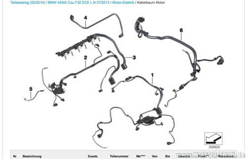

So.
Will jetzt nochmal was zu obigem Fehler loswerden:
"Plausibilität Luftmasse"
Er tritt weiterhin ständig auf. Bisher circa 50mal.
Luftmassenmesser wurde getauscht und alle Schläuche und Kabel gecheckt.
Ohne Ergebnis. Alles soweit i.O.
Ich muss trotzdem weiterhin mindestens einmal die Woche zu BMW und mir den Fehlerspeicher löschen lassen.
Jetzt folgt der nächste Schritt. Es soll der komplette Motorkabelbaum getauscht werden.
Naja was soll ich sagen. Ich habe heute zum ersten Mal vorsichtig das Wort "Wandlung" meinem wirklich sehr freundlichem Gegenüber erwähnt.
Diesmal werd ich um diesen Tausch nicht rumkommen. Bei der nächsten Lampe wird's dann aber eng.
Hier mal der Kabelbaum
Sieht eh recht überschaubar aus. Da muss man ja nicht gleich die Wandlungskeule schwingen :)
Zumindest solange das alles im Motorraum verläuft (Sieht aber fast so aus).
Blöd wärs halt wenn da was nach innen läuft und man das Amaturenbrett abbauen muss ... ?
Ja ist klar.
Sind ja wirklich alles nur Stecker.
Die Sache ist bloß dass ich mir sicher bin, dass es nichts bringen wird.
Der Fehler sollte anders angegangen werden.
Sprich erstmal nur komplett drüberprogrammieren oder DME ersetzen.
Naja. Jetzt gibt's am Freitag erstmal ein 335iA Cabrio. Dann sehen wir weiter
