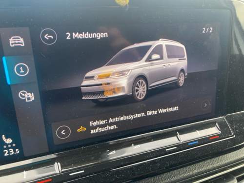

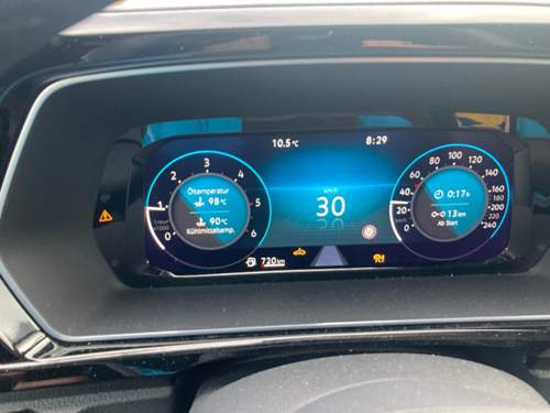

Heute mal ganz was neues …zumindest für mich.
Beim beschleunigen auf der BAB plötzlich einige gelbe Lampen, glaube gelesen zu haben „Kupplungstemperatur zu hoch“, Weiterfahrt möglich, Werkstatt aufsuchen. Im ITS „Fehler im Antriebsstrang“! Wollte schon umdrehen und Richtg. Werkstatt fahren….Nach Neustart war es wieder weg. Also erstmal weiter. Hab eh nächsten Montag Inspektion und Durchsicht. Mal sehen was das wird…
