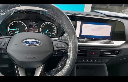

Beim baugleichen Modell,dem neuen Ford Transit Connect/Tourneo Connect auch Probleme. Das VW Radio erhöht die Lautstärke von selbst,willkürlich,sporadisch bis auf Maximal.Ist dazu etwas bekannt?
@mechanic74 schrieb am 28. Januar 2023 um 07:20:59 Uhr:
Vermutlich Touch -Bedienfeld kaputt. Verstellt sich temperaturabhängig selber?
(Bekannte hat das beim Golf und hier im Forum war ein Mitglied bei dem die Klima sich immer selbst auf max. Temp gestellt hat)
(Mein Ford Caddy kommt bald... Ich bekomme immer mehr Angst...)
