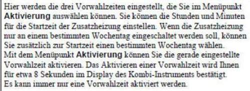

Ich hab eine Frage zur Standheizung. Kann es sein, dass ich diese nur für 3 Tage programmieren kann?
Mein Wunsch wäre, dass sie von Mo bis Fr um 6 Uhr heizt, aber ich kann nur entweder täglich oder 3 einzelne Tage programmieren...?
Das ist Normal....
Steht doch auch so im Handbuch.
Zuheizer - Standheizung
