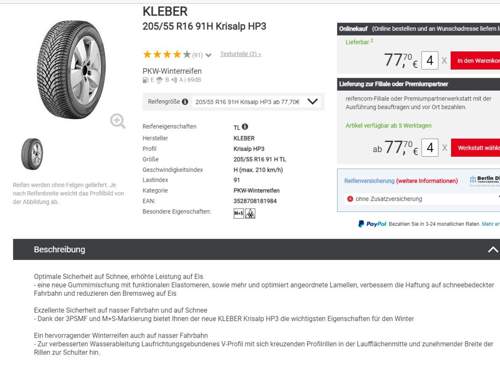

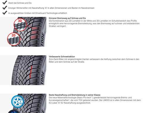

DAs letztere wird stimmen, aber bei meinen Kleber -Reifen beim Citroen C4 hatte ich auch bei Regen ein sehr sicheres Fahrempfinden. Nach mehreren Jahrzehnten Praxis und mehreren Erdumrundungen weiß man wenn ein Reifen gut ist. Die Tests bestätigen, dass der Blizzak gut ist aber der Kleber Krisalp ist vorbildlich-siehe Anlage.
