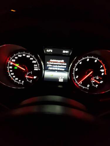

würde gerne Pre-Safe mal ausschalten und den Einfluß probieren. Aber leider gibt es bei mir im GLE Coupe nur zig Assistenten aber keinen der Pre Safe heist oder einige Assistenten zusammen deaktiviert.
Upanddown
In meinem schon
Hmmhhhh, jetzt bin ich aber beleidigt :-)
Hast du auch das Fahrassistenz Paket Plus ? Ich mach mal ein Bild was ich habe. Aber definitiv kein Pre-Safe
Ja bj 09/2015 es ist in assistenten runtetscroolen
..meiner ist 12/2016 und hat folgendes
Assistengrafik
Verkehrszeichen Assistent
Lenk-Pilot
Brems Assistent
Attention Assist
Totwinkel Assist
Spurhalte Assist
und dann ist Ende im Gelände. Laut meiner Konfiguration in Mercedes me ist Pre-Safe im Paket und es hat sich auch schon mehrmals gemeldet jetzt im Winter nach starkem Bremsen und Spassfahren im Schnee. Meine Gurte ziehen sich an usw. aber warum habe ich es im Menü nicht. Kann es der Attention Assist sein ?
Auch der Abstandsassistent wird mir nicht angezeigt. Ist der Überhaupt zum deaktivieren ?
Noch ne Frage, warum wird in manchen Distronic Plus angezeigt und bei mir steht Abstandsassistent wenn ich in einschalte in deutsch ?
Fragen über Fragen ???
Brems assistent heisst es bei dir da auf ok drucken und auss das ding😉
