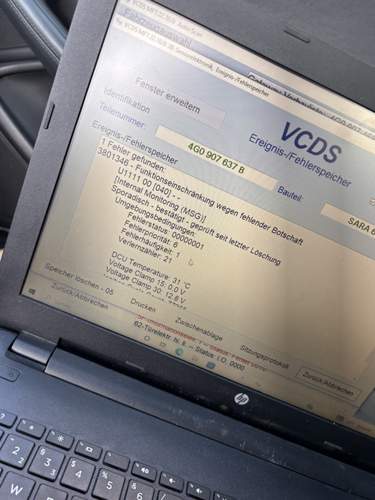

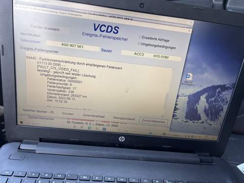

Hallo meine Lieben , bin hier schon lange tätig , und mir wurde immer geholfen . Ich benötige bitte euer Hilfe . Bin mit meinem Latein am Ende .
Besitzt einen schönen A6 mit einer Mega Ausstattung. Leider geht davon 90 Prozent nicht.
Ich versuche mich kurzzuhalten, sonst wird das hier eine NEVER ENDING STORY .
Also ich werde hier mal ein paar Fotos dazu posten, bedauerlicherweise streikt mein VCDS Aktuell Sorry .
Also was nicht geht .
ACC und Bremsguid ( was auch immer der guid macht ) keine Funktion .
Spurhalte dings usw keine Kamerasicht.
Fernlicht ASSI geht auch nicht .
Garagentor Öffner auch nicht .
Bevor ich schreibe was alles Versucht worden ist . Bitte ich euch mit mal Feedback zu geben, da ich einfach von vorne Anfangen muss .
Vorab es sind in meinen Augen komische Fehler :)
Danke für eure Hilfe
VCDS
VCDS
VCDS

ich tippe auf Probleme mit der Frontscheibenkamera oder der Frontscheibenheizung für die Kamera. Im zweiten Bild steht was von "Fault CIS Video Fail". Es gibt hier paar Profis, die vielleicht noch zu Wort melden, die dir das besser erklären können, aber ich weiß, dass die Kamera in einigen Assistenzsystemen eine Rolle spielt.
Ein funktionierendes VCDS wäre für die weitere Fehlersuche sicher kein Fehler.

Haltet ein… da ist mehr los als die Kamera, da ist auch ein Navi_fail dabei und eine fehlende Botschaft vom MSG.
Hat alles keinen Zweck ohne vollständigen Scan mit einem gescheiten VCDS, dann Fehler löschen und nochmal scannen. Ergebnisse hier einstellen, dann wird klug geredet :)
Alles andere ist Aufwand mit wenig Ertrag.
wofür die Kamera genau zuständig ist, weiß ich auch nicht, die nennt sich Frontkamera für Assistenzsysteme.
Was ich hier schon mitbekommen habe, waren Fernlichtassistent, Verkehrszeichenkontrolle, HuD, Abstandstempomat, Notbremsassistent.

Er könnte temp. die Heizung rauscodieren (nicht verbaut)
...dann noch mal Fehler löschen > das System testen > Fehler auslesen
bei mir war die Heizung kaputt > neue Scheibe > alle Funktionen wieder da
könnte natürlich auch was anderes kaputt sein ;)
Jetzt vergesst doch mal die Kamera. Es ist doch auch vom Garagentor-Öffner die Rede. Und, wie ich schon schrieb, das Motorsteuergerät gibt irgendwelche Messages nicht weiter.
Also nix herumschrauben oder codieren, um Himmels willen, sondern einen anständigen Scan, löschen und noch mal Scan.

Morgen der Scan war erst von Gestern . Wir wollten die Video Leitung von der Kamera zum Steuergerät wechseln ohne Erfolg ??
Werde aber die nächsten Tage alles durchlaufen lassen und online stellen .
Bitte poste den kompletten Scan. Im 5F ist auch ein Fehler drin (GPS Antenne?). Die Sensorelektronik (wird z.B. für ACC und Breaking Guard benötigt) hat Fehler. Ohne daß man den kompletten FS einsehen kann, wie soll man da helfen?
Dazu fehlen wieder mal sämtliche Infos zum Fahrzeug. Ein kleiner Beitrag, wie es zu den Fehlern gekommen ist, kann auch nicht schaden. Dazu vielleicht ein kleines bischen mehr Mühe und Zeit, was die Fehlerangaben betrifft. Spurhaltedings, wie auch Bremsguid kann man auch richtig benennen (z.B.). Meine Glaskugel ist leider immer noch verschollen.
P.S: Das die Videoleitung eine Macke hat, ist äüßerst selten. Dazu ist sie zu gut geschützt und liegt im Innenraum.

So der Fehler war einfach da. Es ging mal und dann wieder nicht .?? wenn ich dann am Latop Sitz schreib ich gern alles mal zusammen ??
Themenstarteram 19. Juni 2023 um 8:58
Hallo Anbei ein kompletter Scan. GPS Antenne wurde erneuert .
Danke vorab

Adresse 13: Distanzregelung (J428) Labeldatei:| DRV\4H0-907-561.clb
Teilenummer SW: 4G0 907 561 HW: 4G0 907 561
Bauteil: ACC3 H15 0160
Seriennummer: 00000000000000
Codierung: 3E04010202
Betriebsnr.: WSC 21003 003 1048576
ASAM Datensatz: EV_AdaptCruisContrAU57X 001003
ROD: EV_AdaptCruisContrAU57X_001.rod
VCID: E78055B8AFE2AAA3CA8-80B2
1 Fehler gefunden:
93440 - Funktionseinschränkung durch empfangenen Fehlerwert
U1113 00 [009] - -
[FAULT_CIS_VIDEO_FAIL]
bestätigt - geprüft seit letzter Löschung
Umgebungsbedingungen:
Fehlerstatus: 00000001
Fehlerpriorität: 6
Fehlerhäufigkeit: 28
Verlernzähler: 242
Kilometerstand: 263056 km
Datum: 2023.06.13
Zeit: 18:19:19
Steuergerätetemperatur: 28 °C
Spannung Klemme 15: 12.208 V
Velocity_vehicle_reference: -0.01 m/s
Longitudinal_acceleration_vehicle_reference: 0.00 m/s²

Besser ist es den Auszug als Textdatei anhängen :D
Bei Deinem Getriebe gibt es ein Problem mit dem Ventil für den Ölkühler. Das ist entweder defekt oder Du hast einen Kabelbruch (korrodierter Stecker, etc). Das solltest Du nicht zu lange aufschieben, da hierdurch das Getriebe u.a. in den Notlauf gehen kann.
In Deiner Klimaanlage hat der Geber für die Luftfeuchte einen weg. Dieser sitzt oberhalb vom Ansauggitter unter der Motorhaube (BFS nahe Frontscheibe). Die Dinger fangen öfters mal im alter an zu spinnen. Mußt Du tauschen. Wegen der Meldung über die Zeitspanne der Zündung erstmal keine weiteren Gedanken machen. Nachdem die Fehler alle behoben sind, sollte die sich löschen lassen.
In der Zentralelektrik hast Du ein Problem mit dem Garagentoröffner. Das kann entweder an der Sicherung, der Verkabelung oder am Stg selbst liegen. Das Stg erhält seine Befehle über den LIN Bus. Am gleichen LIN Bus hängt auch der Kühlmitteldruckgeber für die Klima. Da wir dort keine Probleme haben, bezweifele ich, daß es ein Problem mit der LIN Bus Leitung nach vorne gibt. Als erstes dort Stromversorgung prüfen (Sicherung & auch mal direkt am Stg messen).
Der Fehler im ACC kommt durch den Fehler in der Kamera bzw BVE.
Im Klima-Stg hinten gibt es ein Problem mit einer Stelleinheit. Entweder klemmt sie oder der Stellantrieb ist defekt bzw ausgehängt. Prüfen.
Deine Tankklappenstelleinheit ist im Eimer (ganz bekanntes Problem beim A6_4G) bzw. festgerostet. Da muß die Stelleinheit getauscht werden.
Hast Du einen Audioverstärker aus dem Zubehör verbaut? Oder hattest Du die Steckverbinder zu den Lautsprechern mal draussen? Weil daß so viele Lautsprecher defekt sind, ist eher sehr unwahrscheinlich.
Du hast die GPS Antenne getauscht? Mit was für einer? Hoffentlich nicht aus dem Zubehör. Falls doch: Original Audi verbauen. Zubehörantennen macht sehr oft Probleme. Es wurde außerdem mal ein Update ausserhalb von VAG am 5F gemacht.
Kofferraum: Grundstellung der Laderaumabdeckung durchführen. Falls die (Grundstellung) nicht hält, dann Freigängigkeit der Zugschienen und Laufkatzen prüfen. Ggf einstellen. Hilft daß nicht, dann Stelleinheit für die Laderraumabdeckung tauschen.
Höchstwahrscheinlich ist Deine Assistenzkamera (Stg 85) oder das BVE (Stg 8E) defekt. Das bedeutet 1x neu und in Falle der Kamera 1x kalibrieren lassen. Kamera geht häufiger kaputt als das BVE.

Hallo und danke für die Schnelle Antwort.
Ja 1-2 Sachen weis ich Danke
Antenne ist eine Originale reingekommen .
Es wurde ein sub verbaut , und hinten ausgesteckt ????
Ok dann werd ich mir mal eine Kamera suchen und die einbauen . Ich halt euch am laufenden ??????
