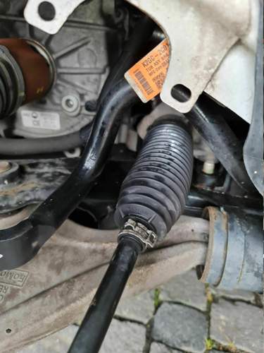

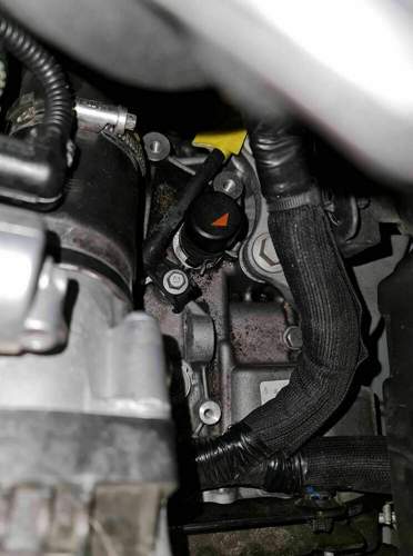

Hallo zusammen, ich packe es nochmal hier rein. Ich habe das Phänomen das bei mir im Motorraum etwas quietscht beim wegnehmen des Gas und bei Schlaglöchern. Hörbar bis ca 30 km/h
Wenn ich allerdings beim Rollen in N schalte ist dieses quietschen weg.
Mein Getriebe ist um die Entlüftung komplett eingesaut,dazu ist mir beim Reifenwechsel links aufgefallen das hier auch alles eingesaut ist, jedoch schon eingetrocknet.
Hatte jemand schonmal so ein Problem?
könnte Öl im Getriebe fehlen?

Hallo und guten Morgen, wenn das Getriebe quietscht oder singt, so wie früher bei unserm Golf, Ford oder Opel dann ist das Getriebe meines Erachtens hinüber weil das wirklich ein Anzeichen für zu wenig Getriebeöl ist.
Selbst wechsle ich meine Räder auch selbst und mir ist ähnliches nicht aufgefallen muss aber hinzu sagen dass mein Augenmerk mehr auf die Bremsen war als gezielt die Getrieberegion dennoch wäre es mir aufgefallen wenn etwas eingesaut währe, da bin ich ebenfalls pingelig.
Fahr doch mal in eine FREIE Werkstatt deines Vertrauens und lass prüfen ob etwas fehlt bzw. Ob die einen Mangel feststellen ehe Du Ford da,ist konfrontierst.
So zumindest würde ich es machen.
Freundliche Grüße
@m87ldk schrieb am 25. Oktober 2020 um 14:35:05 Uhr:
wenn du noch Garantie hast, dann ab in die Vertragswerkstatt und reparieren lassen, vorher auf keinen Fall eine freie Werkstatt herumpfuschen lassen,
hast du keine Garantie mehr, ebenfalls in die Vertragswerkstatt und Kulanzantrag stellen lassen, ist mal eine freie Werkstatt über dem Wagen gewesen, kannst alles vergessen, für die Pfuscherei übernimmt kein Hersteller mehr was,
ja er geht zu Ford da noch Garantie vorhanden. Allerdings haben die erst in knapp 4 Wochen Zeit.
