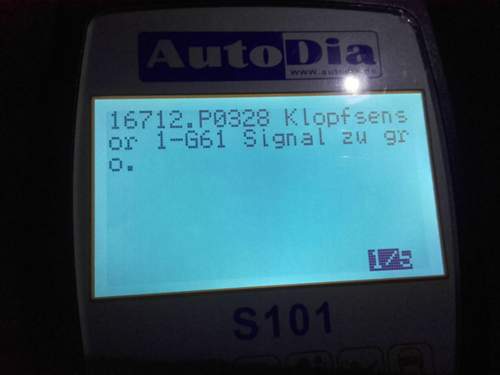

- Im Fehlerspeicher erscheint: Fehlercode P0328; Knock Sensor 1 Circuit High Input.
- Einmal hatte ich zusätzlich noch die EPC und die Abgaswarnleuchte im Kombiinstrument an. Bei diesem einen Mal war die Leistung noch mehr gedrosselt und im Fehlerspeicher war ein weiterer Eintrag:P0303: Cylinder 3 Misfire Detected.
- Wenn der Fehler auftritt halte ich an und starte den Motor neu - das Nageln ist immer noch da. Auch nach dem dritten oder vierten Neustart. Wenn ich dann aber dennoch weiterfahre, hört dan Nageln nach ca. 1 km wieder auf. Die Leistung ist dann auch wieder voll da.
- Den Sensor selbst habe ich bereits von einer Fachwerkstatt tauschen lassen

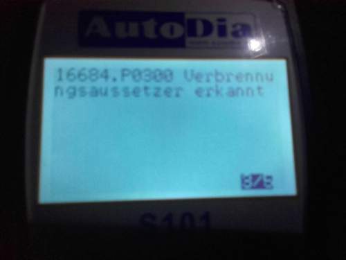

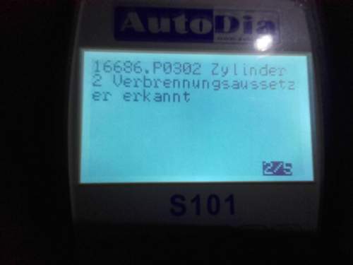

Zu den Bildern im Anhang: Diese sind entstanden während ich mit nagelndem Motor auf einem Autobahnparkplatz stand. Hab wie man sehen kann auch ab und zu die Drehzahl erhöht.
Fehler 5 (Nicht im Bild) ist ein ABS Fehler.

Hallo!
Also anhand der Bilder vom Diagnosetester würde ich fast sagen das der Klopfsensor defekt ist.
"Signal zu groß" ist immer ein Indiz dafür.
Dafür würde auch sprechen, das keine Zündwinkelrücknahme auf den Kanälen 22 und 23 angezeigt wird, was beim Klopfen eigentlich erfolgen sollte.
Schau Dir mal, wenn er wieder klopft, die Übersicht auf Kanal 20 an. Dort zeigt er die Rücknahmewinkel für alle Zylinder an.
Was mich jedoch wundert, das Verbrennungsaussetzer erkannt werden!
Kann aber sein das die nicht über den Klopfsensor ausgewertet werden, da müßte ich mich noch mal einlesen. Kann sein das die über KW-Sensor gemessen werden und bei Schwankungen vom Gleichlauf angezeigt werden.
Wenn der am klopfen ist, lies auch mal die Aussetzer mit. Kanal 14 ist Gesamtzahl, aber ist ziemlich träge.
Auf den Kanälen 15 und 16 sind die Zylinder einzeln auslesbar.

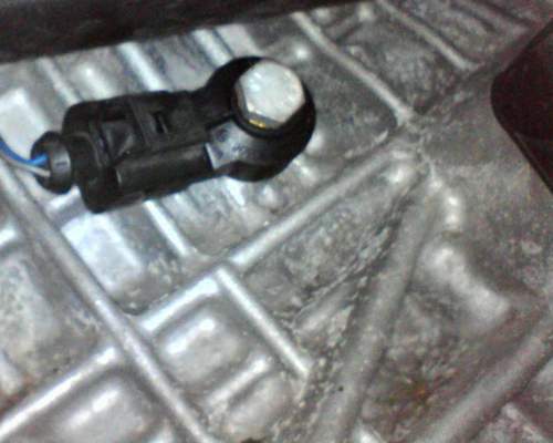

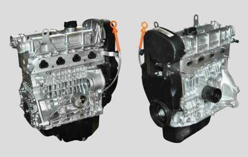

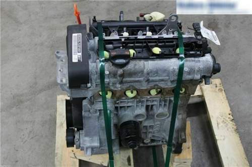

Es gibt vorne einen Sensor und hinten einen, richtig? Und ich brauche den vorderen (G61).
Kann mir auf den angehängten Fotos (Beispielfotos des Motors aus ebay) wo der Sensor genau sitzt? Wie komme ich da ran? Reicht es dieses Hitzeschutzblech zu demontieren? Oder muss ich von unten ran?
Beispielfoto2
Beispielfoto
Klopfsensor gibt es nur einen.
Hinten am Block, wenn ich mich nicht täusche.
Danke! Ok wenn der Motor nur einen Kopfsensor hat, dann hab ich ihn gefunden... An der Rückseite unter der Ansaugbrücke. Die Verkabelung sieht unbeschädigt aus, aber den Sensor kann ich nicht selbst tauschen. Da muss man von unten ran, oder? Das ist auf jeden Fall was für die Werkstatt...

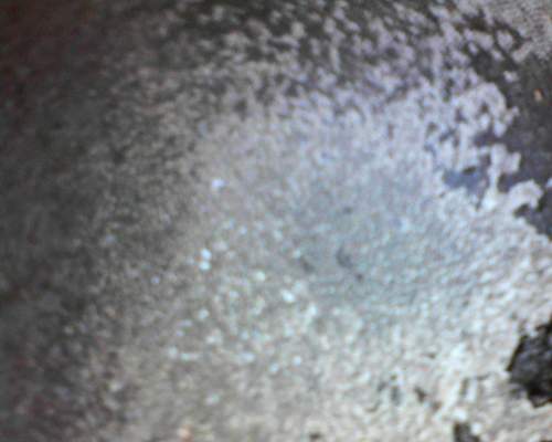

Jedenfalls habe ich heute ein paar Bilder von Zylinder 2 und 3 gemacht. Siehe Anhang.
Klopf-2
Klopf-3
Z2-1
+5

Sehr schöne Bilder! 🙂
Die Kolbenböden sehen schon mal recht normal aus.
Hatte meine bei der letzten ZKD Aktion mal blank gemacht, aber wenige Monate später sahen sie wieder so aus wie auf Deinen Bildern.
Und das obwohl ich überwiegend E85 und Mixturen aus E100 und Benzin gefahren bin und Alkohol ja fast rückstandsfrei und sehr sauber verbrennt.
War bestimmt der %ale Anteil Dino-Sprit Schuld! 😁

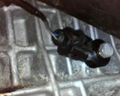

Zeigt der Stecker real auch zur Seite?
Ich check mal im ELSA wie.der sitzen muß, bzw. ob die Lage relevant ist.
Nicht das dies die Ursache der Probleme ist, weil der im falscher Lage verbaut wurde...
Auf jeden Fall braucht das Ding sein exaktes Drehmoment.
Da würde ich auch nicht mit dem groben Dremomentschlüssel für die Räder bei gehen.
Man sollte einen feineren DreMo nehmen, so 6-30Nm, die sind genauer.
Die groben gehen ja z.T. von 10-240Nm, sind dann aber auch entsprechend ungenau.
Und wer weis, was und wie Deine Werkstatt das gemacht hat... 😁😕

So, ich habe mal Tante ELSA gefragt: Also über die Lage des Klopfsensors steht nix geschrieben, nur das das Drehmoment von 20Nm penibel eingehalten werden muß!
Mit dem Endoskop kommt man da leicht durcheinander. Keine Ahnung 🙁
Ich kann ja mal nachfragen ob der Mechaniker den Sensor richtig montiert hat und mit welchem Drehmoment.

Gut, ich bin dann nach wie vor der Meinung das mit dem Sensor was faul ist!
Hab mal ein bissl in meinen VCDS-Logdateien gestöbert.
Als 2014 mein Kühlmittelgeber hinüber war zeigte der auch immer "Signal zu groß" an!
