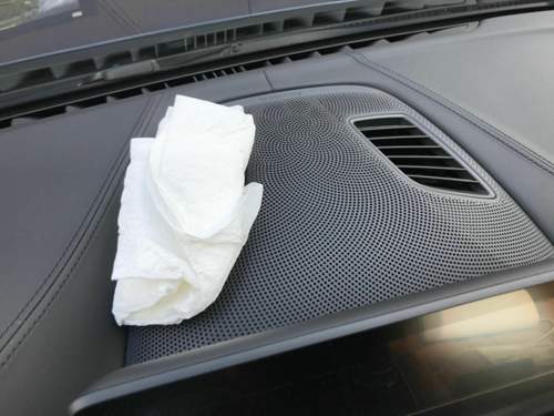

Habe soeben eine 670-km-Autobahnfahrt hinter mir. Außentemperaturen schwankend so um die +8 °C. Klima ist auf Automatik +22 °C eingestellt in mittlerer Intensitätsstufe, Luftverteilung steht auf ganz warm, Synchronisation EIN, sämtliche Düsen offen.
Und wie so oft passiert es auch heute: Während der ganzen Fahrt strömt unaufhaltsam eiskalte Luft aus den beiden Öffnungen oben am Armaturenbrett hinter dem Monitor (und trifft mich unweigerlich genau an der Stirne).
Schließlich bleibt mir nichts anders übrig, als diese unseligen Luftdüsen mit Papier abzudecken und die aus leidvoller Erfahrung schon griffbereite Wollmütze aufzusetzen (andernfalls ich mich jetzt gleich direkt ins Krankenrevier begeben könnte).
So fahre ich dann gut eingepackt durch die Nacht in einem Fahrzeug, an dessen Kaufpreis ich jetzt lieber nicht denke. Ich könnte nur noch lachen über diesen Murks, wäre mir nicht das Lachen längst vergangen.

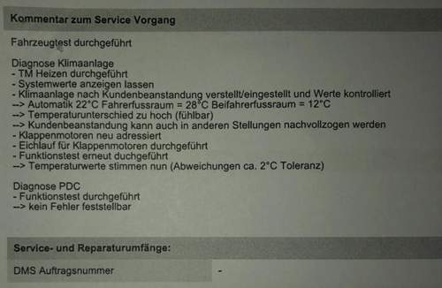

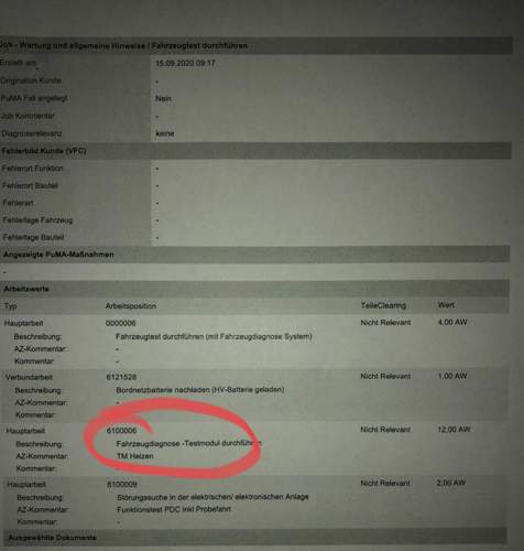

Diese Maßnahme vom BMW Händler hat mir damals geholfen. Ist aber schon eine Weile her (09/20)
