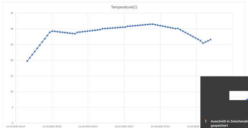

jetzt habe ich seit knapp einer Woche einen G30 aus 2/20 und hab auch so meine Probleme mit der Klima.
Ich dacht ja dass ein G30 aus 2020 eigentlich alle Kinderkrankheiten durch haben sollte, aber wohl falsch gedacht.
Heute war es ja mal etwas kälter. Ich hatte heute auf der Fahrt nach Hause bei ca. 10 Grad Außentemperatur gemerkt, dass der Fußraum sich unangenehm aufheizt. Ich habe mir dann mal einen Temperaturlogger geschnappt und eine einstündige Probefahrt durchgeführt. Klimaanlage stand auf Automatik, Oberkörpertemperatur auf Mitte, 22 Grad, Sync aktiviert.
Nach ca.20 Minuten hatte ich im Fußraum fast 30 Grad, dementsprechend haben sich auch meine Füße angefühlt.
Oberkörper und der Innenraum an sich war in Ordnung. Ich hatte vorher einen F10 und kenne das Problem so überhaupt nicht, da hatte ich die Klima immer auf 22 Grad und ich konnte mich nie über einen zu warmen Fußraum beklagen. Das war eigentlich immer perfekt.
Bin da schon ziemlich enttäuscht und fange langsam an meinem F10 nachzutrauern.
Screenshot-2020-10-14
