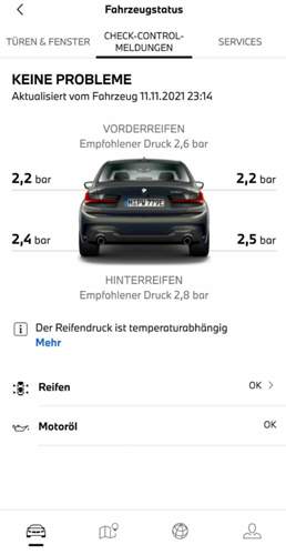

Die Reifendrücke zeigt die App bei mir jetzt auf einmal auch an.
Ich frag mich nur ob die Angaben stimmen? Hab erst diese Woche Winterreifen von der Niederlassung montieren lassen und wenn die Anzeige stimmt wär der Druck in allem Reifen deutlich zu niedrig.
Warum zeigt die App dann aber Reifendruck ok?
Weil die Werte als richtig dem Fahrzeug gemeldet wurden.
Du kannst auch 1 bar raufhauen, den Wert bestätigen und fahren. Für das Auto ist es dann ok.
Du meinst die Niederlassung hat die Werte nach der Reifenmontage als richtig bestätigt?
Ich fürchte ja, die Schrauben die Dinger auf, keiner prüft den Druck und fertig ist das ganze.
Ich glaube aber auch das die Sollwerte zu hoch sind.
Meiner will vorne 2,3 und hinten 2,7 haben, hab 18“ mit 225er rundum.
