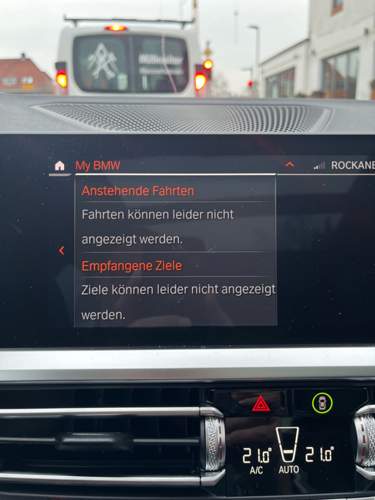

Seit heute stelle ich fest, dass ich zwar das Navi-Ziel von der App verschicken, aber das Auto es nicht mehr anzeigen kann! Vor zwei Tagen musste ich im Auto noch einmal mich mit meinem Account anmelden. Habe ich getan, doch komischerweise war ich schon angemeldet, Profilbild war ja da und die Schlüsselerkennung hat ja auch funktioniert.
Habe den Reset schon durchgeführt, leider ohne Erfolg. Es war auch kein Softwareupdate zuvor bei mir.. Hat jemand dasselbe Problem??
Ist bei mir auch so verlaufen. Die my BMW-App (iPhone) überträgt das Ziel mit Bestätigung, aber im Navi meines G30 LCI erscheint die Meldung „Fahrten können leider nicht angezeigt werden“. Habe mal ein Foto angehängt. Reset hat auch nicht geholfen. Hoffe auch auf Lösungsvorschläge.

Reset HeadUnit und Aktualisierung der Dienste bringt auch nix. Auch die Übertragung der Fahrten in die App funktioniert nur gelegentlich.

Auch bei mir war es vor ca. 2 Wochen notwendig, dass ich mich im Auto neu anmelde. Im Anschluss funktionierte auch bei mir die Übertragung von Zielen von der App an das Auto nicht mehr.
Abhilfe hat hier erst die Entfernung meines Fahrerprofils mit anschließender Neuverbindung im Fahrzeug gebracht. Seitdem wieder problemlose Übertragung der Ziele ans Fahrzeug.

@mhhd2010 schrieb am 9. Dezember 2022 um 13:24:39 Uhr:
G21, M340xd, Software 07/2021.30
iPhone 13 Pro, iOS 16.1.2, neueste BMW-App
Danke für den Tip, das hat in der Tat geholfen.
Ziele gehen jetzt wieder. Dafür sind alle Radiosender, Medien Einstellungen, Außenspiegel Einstellungen, Radiosender und bestimmt noch diverse andere Dinge die ich noch nicht entdeckt habe jetzt weg.
Sollte eigentlich alles synchronisiert werden.

Der Tipp von MHHD2010 (Entfernung des Fahrerprofils mit anschließender Neuverbindung im Fahrzeug) hat bei mir auch funktioniert. Damit die alten Einstellungen korrekt restauriert werden muss man bei Neu-Anlegen des alten Profils aber darauf achten, dass im zugehörigen Menu das Einspielen der im Connected Drive-Account hinterlegten Profildaten ausgewählt wird. Defaultmäßig war bei mir die Einstellung so, dass die im Auto abgelegten Gast-Profildaten die Profildaten auf dem Server überschreiben.
