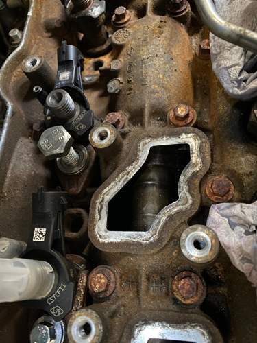

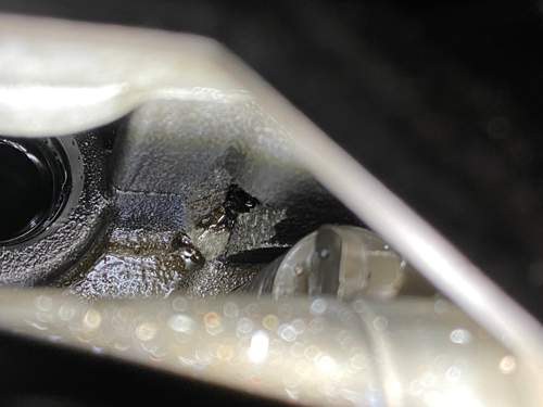

Hallo
bei mir war folgendes Problem.
Mit dem Vivaro gerade am überholen gewesen wollte in den 6. schalte und der motor dreht hoch. im nächsten moment seh ich weißen rauch hinter mir.
also sofort zündung aus und weg vom gas. motor lief noch und auto beschleunigte weiter.. bei kupplung gleich wieder voll hochgedreht.
blieb mir nurmehr der pannenstreifen und mit eingelegten gang zu Bremsen bis die kiste steht. motor ging dadurch aus.
1. Diagnose vom freundlichen: Turbo kaputt und dadurch öl gezogen.
Endoskopie ergab: Turbo ok
Dann Kurz den Motor gestartet und er sprang an und loef ganz ok außer dem weißen qualm.
2. Diagnose: Injektor defekt und tropft nach.
Nachdem der Ölstand recht hoch war Öl abgelassen und siehe da da liefen ca 11 Liter (knapp 8l sollten es sein) dünnflüssiges Dieselölgemisch heraus.
Also Injektoren raus und überprüfen lassen.
Tätsächlich war einer kaputt.
Also neuen Angeschafft und geraden wieder am zusammenbaun als DAS (siehe Fotos) entdeckt wurde !!
Bei einem 2. Injektor ist es das Selbe.
Was sagt ihr?
Da hilft nur mehr neuer Zylinderkopf oder gleich neuer Motor?
Danke im Vorraus 🙂
1
Gewinde der Injektorschraube gebrochen.
