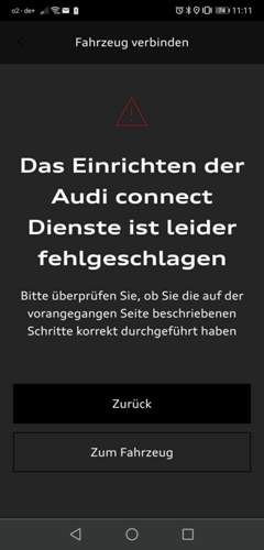

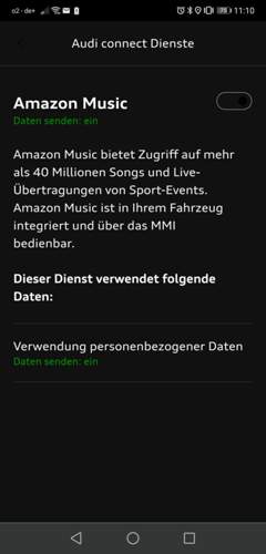

Habe das Problem, dass ich keine Verbindung zu den Infotainment Connect Services erhalten. In der App steht ich soll mich mit den Myaudi Daten im Auto anmelden, was aber bereits erfolgt ist. Kann im Audi kein Amazon Music auswählen. Kann über Alexa das Wetter abfragen, wenn ich Alexa bitte Musik abzuspielen, gibt sie den Befehl ab, aber es fängt keinen Musik an zu spielen. Unter Medien steht dann, dass keine Verbindung mit Alexa möglich ist.
Bei Audi konnten die das Problem leider auch nicht lösen. Angeblich soll beim Q5 mit Produktionsdatum zwischen 12. und 18. Dezember ein Problem mit der Sim bestehen. Es gäbe aber noch keine Lösung von Seiten Audi in deren System. Der Händler könnte also aktuell nichts machen. Hab dann gesagt bekommen, dass ich ja Amazon Music übers Handy nutzen kann.
Bin mega enttäuscht vom Service.
Kann mir jemand mal ein Foto aus dem Auto zur Verfügung stellen, wie es aussieht, wenn die Verbindung zu den Connect Infotainment Systemen besteht. Also wo man Amazon Music findet und wie der Punkt Alexa unter Medien dargestellt wird.
Vielen Dank schonmal.
Screenshot-20210206-111036-com-android-chrome

Cubic hält sich ja laut dieser Aussage frei von Schadensersatzansprüchen:
https://audi.cubictelecom.com/de/termsAndConditions
Aber wenn Audi selbst sagt, dass es ein Mangel mit der eSIM gibt, wäre das dann nicht ein Grund, auf Nachbesserung zu bestehen? Auch wenn es nur pro forma ist, aber für den Fall, dass sie es nicht hinbekommen und man eine Rückabwicklung in Erwägung zieht, halte ich das schon für wichtig.
Wenn das von Audi bekannt ist müsste es eine TPI incl. Nummer mit "Reparaturversuch zurückstellen" und der Möglichkeit für Benachrichtigung des Händlers bei Statusupdate geben. Das soll er dir halt mal ausdrucken oder zumailen, dann hast was in der Hand.
In der TPI stehen vermutlich auch die betroffenen FIN mit drin...
