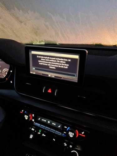

Wir hatten das Problem im Q5 EZ 12/20 auch, habe aber GESTERN die Hauptbenutzer Anmeldung beim Q5 hinbekommen.
- Audi Connect zurückgesetzt
- dann Hauptbenutzer anmelden
- Benutzernamen = E-Mail-Adresse durchgehend mit Kleinbuchstaben eingeben, im Speller umstellen.
- den Fahrzeugcode mit Großbuchstaben eingeben
Mit Großbuchstaben im Benutzername kam diese Fehlermeldung im Anhang, dass der Benutzer nicht existiert bzw nicht verifiziert wäre. Der A6 EZ 09/20 war nicht so zickig...
Q5 Hauptbenutzer Fehlermeldung
Hallo, ich bin noch neu hier, mein dicker ist erst eine Woche bei mir in der Einfahrt, ich hatte aber das gleiche Problem, zurück gesetzt (war Vorführung wagen) und der Hauptnutzer ging nicht-erst nachdem der Benutzername/ email nur in kleinen Buchstaben geschrieben war, hat es problemlos funktioniert :)
habe ich bereits im Dez. dazu geschrieben, dass man klein schreiben muss.

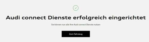

...gute Nachrichten: Gestern versucht - unglaublich, ich bin Hauptnutzer!!!!!
Hey Gratulation!! :-)

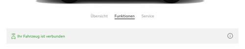

Auch solltest du dich mal mit einem PC bei myAudi anmelden und dort schauen ob alles aktiv ist.
Reiter Übersicht -> Nutzerverwaltung -> Sicherheitssensitive Funktionen (siehe Bild 1)
Reiter Funktionen -> "ihr Fahrzeug ist verbunden" (siehe Bild 2 + 3)
Reiter Funktionen -> ganz unten links Funktionsübersicht (siehe Bild 4 + 5 + 6 + 7)
Wenn da alles an ist und grün gezeigt wird muss es ohne Sorgen gehen.
