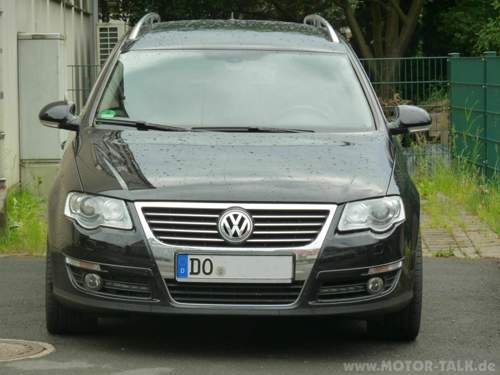

Bidde schön:
Einmal Zündung aus/an, mit Abblendlicht und Blinker.
P1040700
P1040701
P1040702
Original geschrieben von boranerone
Bidde schön:
Sieht ja sehr sauber aus. Wie hoch ist die Unterkante der Leuchten bei Dir von der Fahrbahnoberfläche entfernt?
Danke für die Bilder sieht sehr gut aus, vor allem find ich die Dimmung mit den Blinkern interessant!

Die Leuchten sind etwa 325 mm hoch.
Ich bin aber mit der Ausrichtung der Leuchten nicht ganz zufrieden.
Leuchten ein wenig unterschiedlich hoch, links etwas mehr.
Schwierige sache mit den Gittern.
Hab die Gitter auf der Innenseite oben zusätzlich noch mit einer Schraube, den Kopf mit Lackstift schwarz gelackt, gesichert.
Durch das bearbeiten der Gitter war kein sicherer halt mehr vorhanden.
