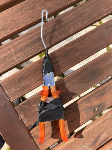

Ich habe mir ein "Werkzeug" gebastelt, um den Ring ziehen zu können. War etwas hakelig, hat aber dann doch nach fünf Minuten geklappt. Meine größte Sorge war, dass mir der Haken beim im Tankstutzen rumfummeln in den Tank fällt....
Ring-im-tank
Werkzeug

na ja, das scheint genau das Alter zu sein, wo sich der Plastikring hinter der Tankklappe im Tankstutzen gerne löst und dann im Weg des Sensors der Tankpistole hängt und dadurch den Tankvorgang ständig stoppt.
