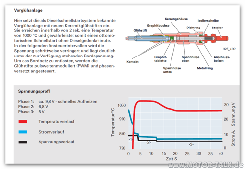

Die Temperatur wird sicher keine 10 Minuten gehalten aber soweit ich weiß wird nach dem Motorstart noch eine Weile nachgeglüht. Es hätte sicher gereicht die Zündung naochmal aus und an zu machen um erneut Vorzuglühen. Ich häng noch ne Info über die Vorglühanlage an....
Snap-2012-02-08-07h02m23s-001

danke fuer die Infos zur Vorglühanlage. Bedeutet die bleiben dann ziemlich lange warm...
