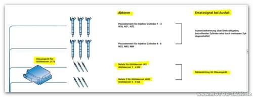

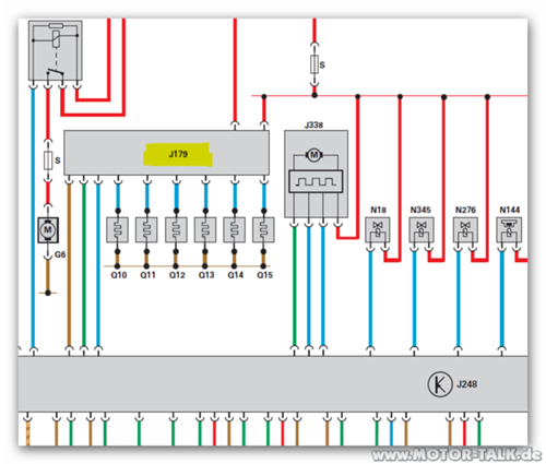

sieht wirklich so aus als ob das Glühkerzensteuergerät oder eins der beiden Glühkerzenrelais defekt ist und das würde ich nicht auf die lange Bank schieben, ich glaube kaum das es dem Motor gut tut den immer so lange orgeln zu lassen bis er dann endlich mal anspringt. Frag doch einfach mal unverbindlich bei Audi nach, Du musst es ja dort nicht machen lassen....
ich hänge noch ein Bild an, wo man sehen kann das es ein Steuergerät und 2 Relais gibt die die Glühkerzen ansteuern, ist zwar vom 3.0 TDI aber beim 2.7er sollte das genauso sein...
