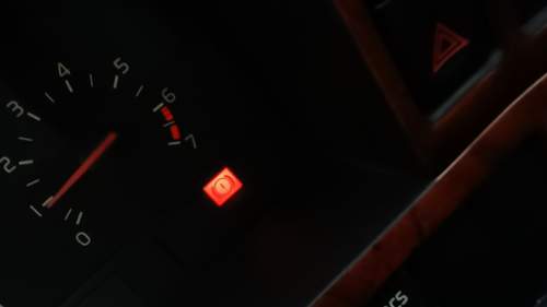

Problem 2) ABS TRACS
- tritt vorwiegend im Sommer auf
- sobald ich Drehzahl etwas hochjage beim Fahren (>3000), gehen ABS und TRACS Lampe für den Rest der Fahrt an

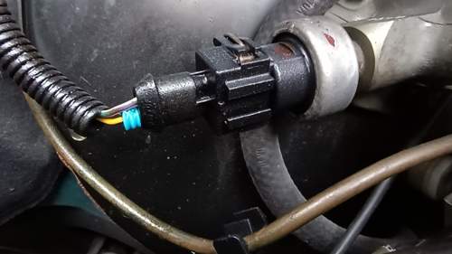

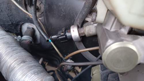

Ich kann mal ein Update zum "Drucksensor EBD - Kreis fehlerhaft" geben. Ich hatte die letzten Wochen wieder etwas Ärger. Fing damit an, dass er nach einer Vollbremsung (zweispurig abbbiegen ist wohl schwierig) die Leuchte schmiss und nicht mehr wollte. Später dann auch immer bei festerem Beschleunigen. Und dann auch an und an ungefragt das ABS ansprach...
Konnte heute etwas Zeit finden und habe wieder diesen Fehler ausgelesen.
Der Stecker am Drucksensor ist etwas ungünstig platziert und steht schräg nach unten und ich vermute dass dort Wasser eintreten kann das herunterläuft (der Weibliche Teil der Steckverbindung schaut mit der Öffnung nach oben) oder der Sensor intern defekt/undicht ist und dort verdeckt Bremsflüssigkeit austritt.
Was ich im Stecker vorgefunden habe hatte keine Ähnlichkeit mit den beiden, eher mit dem Inhalt einer Windel, daher bin ich noch nicht weiter...
Hab ihn mit Bremsenreiniger ausgespült, Kontaktspray draufgegeben und beobachte das jetzt. Korrosion an den Kontakten gab es keine. Fehler ist seit heute Nachmittag nicht mehr aufgetreten.
Nochmal ein zugegeben etwas zittriges Update...
Es war Bremsflüssigkeit, etwa 500Meter bevor ich zu Hause war hat sich der Bremsflüssigkeitsbehälter fast komplett durch den Sensor entleert. Habe es langsam und mit sehr weichem Pedal in den Hof geschafft.
Checkt die Dinger bei euch, wenn sie im Fehlerspeicher stehen!!!!
Der ist auch bei mir undicht geworden, und der ABS -Fehlerspeicher hat gemeckert. Es war also richtig, das Teil zügig zu erneuern.
