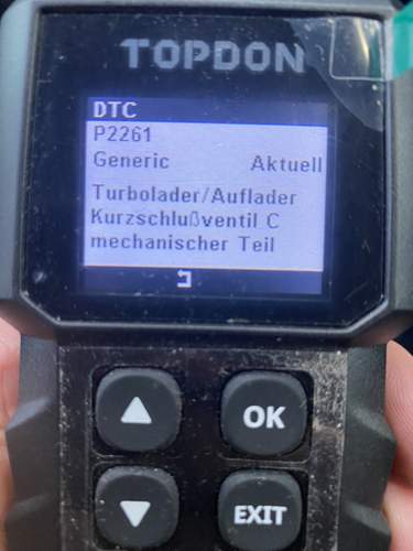

Hallo an die Spezies hier und Danke vorab für die Hilfe. Ich habe ein Problem mit meinem Touran 1.4TSI. Ich weiß und das habe ich gelesen, dass der Motor nicht der „Brüller“ ist. Seit reichlich einem Jahr leuchtet sporadisch die Abgaskontrollleuchte auf. Fehler löschen geht und dann ist auch erstmal für eine Zeit Ruhe. Manchmal geht sie auch ohne ein zutun von alleine wieder aus. Mit diesem Fehler war ich nun schon paar mal in meiner und auch in einer weiteren Werkstatt. In der Diagnose steht dann der Fehler „P2261“ Kurzschlussventil C mechanischer Teil. Es wurde zweimal das Schubumluftventil von beiden Werkstätten getauscht. Leider besteht der Fehler weiterhin. Somit kann es dann doch nicht daran liegen.
Hat wer eine Idee, ob es weitere Bauteile bis hin zum Kabel gibt, was diesen Fehler noch verursachen kann??

Lest den mal vernüftig mit VCDS aus..
Themenstarteram 17. Juni 2023 um 12:02
Ich gehe davon aus, dass beide Werkstätten dies auch getan haben und daraufhin auch das Ventil getauscht haben. Das Bild stammt von mir und das ist nur mal zur Not. Das habe ich mir mal fürs Handschuhfach zugelegt.
