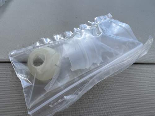

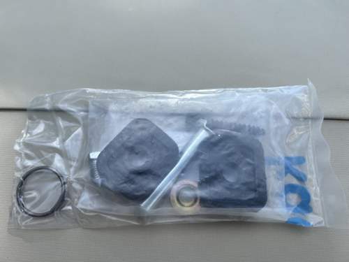

Themenstarteram 7. September 2022 um 11:39
Ein herzliches HALLO in die Runde!
So, mein Käfer steht in der VW-Werkstatt.
Und dazu konnte ich meinen Rep-Satz gleich auf den Tresen legen. Das hat die Jungs echt gefreut. Fotos anbei.
Ich melde mich, wie es zeitnah weitergeht.
Reinhold

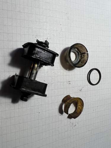

Themenstarteram 7. September 2022 um 18:22
GUTE NACHRICHT - mein Käfer schaltet wieder wie zu besten Zeiten.
Ich kann also nur empfehlen, den entsprechenden Reparatur-Satz im Reisegepäck zu haben. Kostet ja nicht viel...
Den neuen Rep-Satz hatte ich im letzten Post angehängt, hier dazu passend die ausgetauschten Teile.
Also Problem gelöst – und nochmals ein dickes DANKE für eure konkreten Tipps und guten Wünsche!
Reinhold
Vw-ka-fer-braun-schaltung-altteile
Schönen Urlaub noch.
@Kaeferx3 schrieb am 7. September 2022 um 20:22:56 Uhr:
oder man macht es einfach mal neu und hat dann jahrzehnte ruhe.
haben die( wirklich) die schaltstange nach vorne ausgebaut
oder hast du kurzfristig eine 2teilige buchse aufgetrieben?
Ja das interessiert mich auch. Hatte viele Schwierigkeiten mit der original Buchse, hab die Stange nicht reinschieben können. Nach 3 Stunden hatte ich aufgegeben und die geteilte Buchse von Carlayers bestellt und eingebaut. Das hat dann keine 10 Minuten gedauert. Viel einfacher.
Gruß 6Nder
Themenstarteram 8. September 2022 um 19:41
Also Jungs,
ich habe tatsächlich nur die Neuteile in den zwei Tütchen abgegeben, die ich als Fotos hier eingestellt habe – und die ebenfalls fotografierten Altteile zurückbekommen. Sonst nichts. Es wurde auch Teile-mäßig nichts berechnet. Kein Cent. Nur Arbeitszeit.
Berechnet hat mir das Autohaus 256 € + Steuer. Ich glaube, da kann man nichts sagen. Noch dazu erfolgte die Reparatur trotz ausgebuchter Werkstatt / sämtliche Bühnen belegt / binnen 24 Stunden.
In diesem Sinne noch 'nen schönen Abend!
Reinhold
Themenstarteram 8. September 2022 um 19:43
Nachtrag:
Der Aus- und Einbau war dadurch erschwert und zeitlich aufwändiger, weil ich eine Mittelkonsole inklusive Radio habe. Das musste alles zusätzlich raus und wieder rein...

@murkspitter schrieb am 8. September 2022 um 21:20:25 Uhr:
Na ja, Jahrzehnte... wenn ich mir so die Trümmerhalde im Tunnel bei mir anschaue...
Wobei ich auch nicht ganz verstehe, was am "Stange rausschieben" die Mühsal sein soll. Zumal, wenn man sowieso die Kupplung am Ende erneuert und den ärgerlichen Stift dort eh schon ausgetrieben hat. Für den lohnt sich indes die Anfertigung eines Spezialwerkzeuges.
Tatsache ist allerdings, dass der Blechwinkel mit dem Loch für die Buchse ziemlich hingerotzt aussieht, wenn man ihn zu sehen bekommt. Hatte mal versucht, mir eine eigene Version der Buchse zu drucken, aber da ausser das Loch selbst an dem Winkel kaum was regelmäßig ist, hab' ich's vorerst aufgegeben.

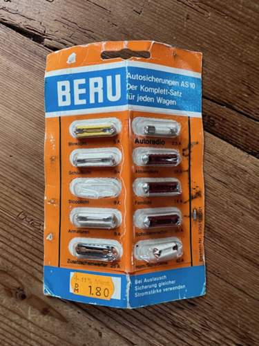

Ach ja, und was ich noch als Erfahrung mitbekommen habe:
In der neuesten Ausstattung der Werkstätten sind die guten alten Sicherungen echt Mangelware.
Beim Wiedereinbau des Radios hat eine Sicherung irgendwie den Geist aufgegeben.
In weiser Voraussicht habe ich im Werkzeugkasten mein jungfräuliches BERU-Set aus dem ersten Käfer von 1970 deponiert und konnte aushelfen. Jetzt ist es mit der Jungfräulichkeit allerdings vorbei.
Schönes Wochenende schon mal!
Reinhold
Das hätte ich nicht übers Herz gebracht, den Satz zu öffnen ;)
Stimmt nicht ganz, habe erst vor kurzem eine alte Beru-Zündspule ZS106 geöffnet.
