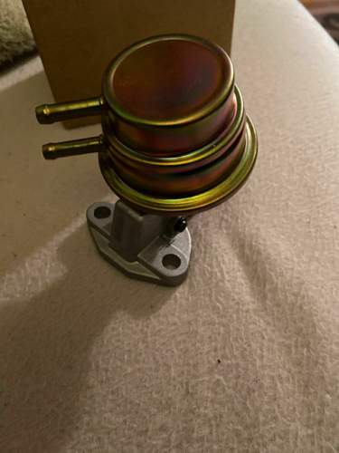

Muss erst mal schauen was ich hier für ne neue Pumpe habe , ob 100 oder 108 . Finde nix dazu , selbst beim Verkäufer
Wenn mich nicht alles täuscht, steht bei der für den kurzen Stößel unten deutlich was raus.
Wie sieht Deine alte Pumpe aus bzw. welchen Stößel hast Du verbaut?
Kurzer Stößel.
Das "B-quality" würde mir aber zu denken geben...

Verbaut ist ein langer .
Steht auch ni raus .
Hab mir neue Membran bestellt , so ein Rep. Kit
Dann wars vielleicht auch so, daß beim langen Stößel der Hebel der Pumpe tiefer drin ist - weiß nimmer. Zu lange keine getauscht.
Siehst aber an der Pumpe, die drinnen ist, ob sie sich von Deiner in Sachen Platz unterscheidet, oder nicht...
Ich behalte ja die auf dem Foto . Warte halt jetzt auf die neue Membran, da sie etwas „Inkontinent“ war die Pumpe .

@Naxel63 schrieb am 13. Nov. 2020 um 21:59:00 Uhr:
Bei der neuen Pumpe steht ja der Hebel offensichtlich unten raus. Also kurzer Stößel, passt auch zum geneigten Gehäuse.
Die Pumpe im Auto steht aufrecht und hat diesen kleinen rechteckigen Deckel, daher vermutlich langer Stößel.
