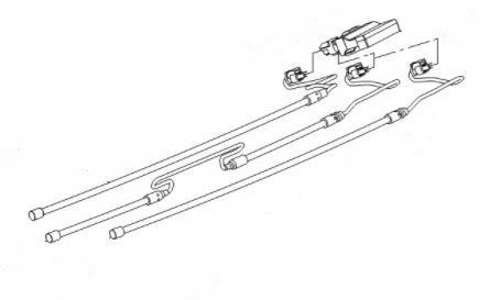

Hallo, ich fahre seit 02.2020 einen Insignia B Country Tourer, Bj 2019 mit den 2.0 Liter Diesel, 209 PS. Bisher kann ich nur positives berichten und freue mich jeden Tag wenn ich einsteige. Ich komme aus Thüringen. Nun zu meinem Problem, am Wochenende waren wir Skifahrern im Thüringer Wald, nur gut dass ich einen Allrad habe, sonst hätten wir auf der Höhe Übernachten müssen. Seit gestern reagiert die Heckklappe nicht mehr per Fusssensor. Per Drücker in der Tür und der FB reagiert diese. Hat jemand eine Idee woran es noch liegen könnte?

Mit Unterboden. Habe mich unter das Auto gelegt und den Sensor gesucht, aber nicht gefunden. Nur das Steuergerät habe ich gefunden. Weiß jemand wo dieser Sensor genau sitzt ? Zeichnung oder Foto wäre prima.
der "sensor" sind zwei ca. einen meter lange antennenleitungen an der innenseite der heckverkleidung.
siehe bild.

Super Danke, diese habe ich gesehen. Hatte aber nicht vermutet, dass diese es sind.
