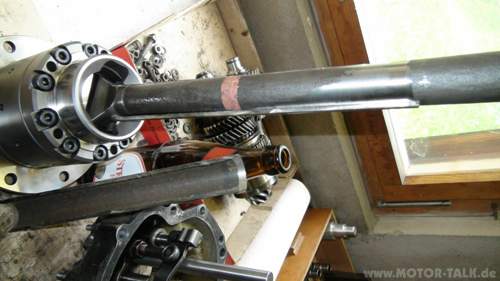

Ich wollte aber mal Fragen, ob Du Bilder und eine Schadensbeschreibung von Deiner kaputten Antriebswelle liefern kannst. Ich baue gerade mein (erstes) Getriebe und verwende einen ähnlich starken Motor. Insbesondere interessiert mich, WO die alte Antriebs-Welle genau gebrochen ist und was alles mit kaputt gegangen ist.

moin.
wenn man von schwachstelle bei der pendelachse reden kann, dann liegt diese im bereich der paddel nahe am getriebe. allerdings hält die pendelachse viel mehr aus als eine schräglenkerantriebswelle.
bei der schräglenkerantriebswelle habe ich schon geplatzte gelenke und abgescherte verzahnung der gelenke zur welle hin gehabt.
bei der pendelachse habe ich einmal ein abgebrochenes paddel gehabt. dies wirst du aber im normalen fahrbetrieb nicht schaffen und wenn man beim burnout auf griffigem belag vorher wässert passiert das auch nicht.
viele grüsse vom steini
Maik,

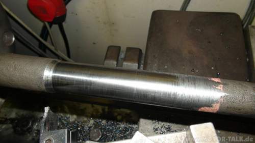

wenn du die Pendelachswelle verstärken willst, dann ist es am einfachsten sie einfach abzudrehen.
Ja, sie bricht direkt neben dem Paddel, dort ist die dünnste Stelle. Nach aussen hin wird sie ja wieder dicker.
Wenn du die dünnste Stelle nimmst und diesen Durchmesser bis kurz vor das Radlager mit dem Ring durchziehst, dann wird der dünne Bereich zwar länger, aber die Lastspitze verteilt sich auf mehr Material und die Welle wirkt wie eine Torsionsfeder.

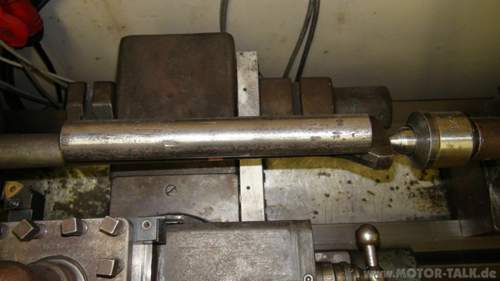

Ich würde sie einfach abdrehen auf 2/3 Länge und das letzte Drittel zum Radlager hin wieder auf den normalen Durchmesser hin auslaufen lassen. Und die Welle in diesem Bereich auf eine sehr glatte Oberfläche bringen, vielleicht sogar polieren.
VW hat sich das damals als Biegebalken vorgestellt, direkt am Radlager ist das höchste Biegemoment auf der Welle und linear davon weg darf die Welle dünner werden... nur haben sie halt das Drehmoment noch nicht im Auge gehabt. 50PS fahren wir ja schon lange nicht mehr ;)
Hallo Steini, hallo Red.
Die Erklärungen leuchten erst einmal ein. Eventuell ist bei mir eine Drosselung der Motorleistung auf dem erstem Gang geplant, sowie eine Politur der sensiblen Stelle, mit Sisal-Scheibe. Von Leue66 ist der Tip, mit dieser Scheibe. Damit wollte ich auch die Paddel und die neuen Gleitsteine polieren. Die Scheiben scheinen echt gut zu gehen. Leue66 zeigte mir mal eine Nockenwelle. Die sah richtig gut aus.

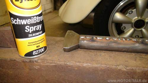

Hallo Red,

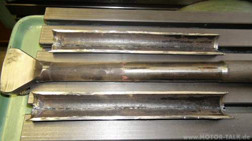

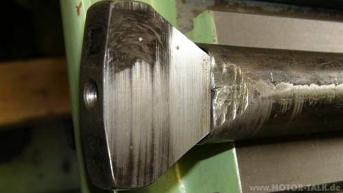

Da hast Du mich vieleicht bisschen falsch verstanden. Das Rohr darüber soll nicht mit der Antriebswelle verbunden werden. Es muss nur geteilt und wieder zusammengeschweisst werden, weil man es sonst nicht drauf kriegt. Eventuell verbinde ich es mit Deiner Idee- Abdrehen und dafür in dem Bereich dann eben eine lose Hülse zur Sicherheit wieder drüber ziehen. Das abgebrochene Paddel soll eben nur nicht um sich schlagen- und alles zerschlagen. Schließlich sind meine Kübel-Getriebe rar und mein Differential auch nicht gerade billig.
Die Wellen von CSP sind mir eindeutig zu teuer. Das sollte es dann auch nicht wert sein. Vieleicht ist meine Variante ein guter Kompromiss,... dass die Möglichkeit eines Bruchs keine weiteren Schäden nach sich ziehen würde. Also reine Sicherheits-Maßnahme.
Wenn du das "Stützrohr" nur überziehst ohne es mit dem Paddel zu verbinden wird es sich lospappeln oder sogar von anfang an klappern.Das Paddel verwindet sich ja dann im inneren des Rohres,das Rohr wäre frei und kann durch eigene bewegung dann am Paddel scheuern wo es dann Material abreiben/ankratzen würde was somit wieder eine Sollbruchstelle ergeben würde am Paddel.
Auch könnte es dann bei einer ordentlichen Bremsung noch weiter rotieren und reiben ,oder bei einem Blitzstart (das kann der Dumbo ja)noch stehen auch wenn das Paddel schon dreht.
Es reibt immer irgendwie aneinander was nicht gut ist.Verschweißen hat Red ja schon geschrieben ,ist Strucktutveränderung am Paddel,nicht gut.
EV einseitig klemmen an das Paddel ,aber dann würde sich immer noch die andere Seite durch verwindung im Rohr bewegen.
Ein guter Gedanke mit Sicherheitsrohr aber schwer zu lösen.
Vari
Man könnte es vieleicht sogar innen im Achsrohr verankern und nicht mit drehen lassen. Da gibt es aber auch Probleme,... es muss durch das Loch im Achs-Deckel fast bis an das Differential heran. Sonst wäre es wirkungslos. Das Resultat wäre eingeschränkte Beweglichkeit der Pendelachse. Das war übrigens meine ursprüngliche Idee, die ich verworfen habe.
Ich denke: Die Antriebswellen etwas runterdrehen -nach Red's Beschreibung... dann maßgenau ein Hülsrohr drehen, längs zerflexen und dann an der Antriebswelle wieder zusammenschweissen. Der Verzug vom Rohr wird dies zum Klemmen bringen. Wenn nicht, hilft meine Presse nach oder ein grosser Hammer. Am Paddel eine Art 'Formschluss' einarbeiten.

Ich habe heute mal bissel probiert, mit meiner alten Antriebs-Welle vom Unfall-Getriebe. Man, war das Ding krumm!:eek:
Was haltet Ihr davon?
Jetzt die Hälften wieder zusammenschweissen?:rolleyes:
