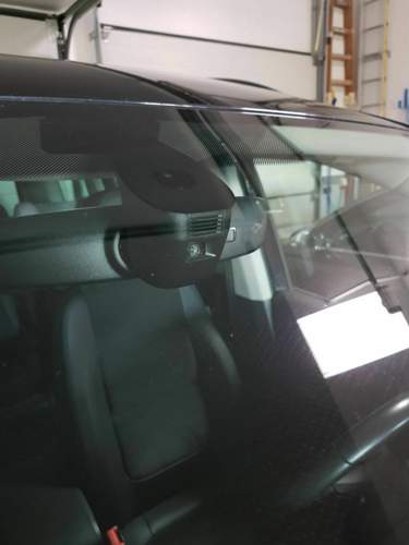

Hallo, wir haben gestern bei mir die VZE nachcodiert.
Der SignAssist ist jetzt unter Assistenten verfügbar und kann auch aktiviert werden.
Es kommt aber die Meldung "SignAssist steht nur eingeschränkt zur verfügung".
Das System erkennt die Verkehrszeichen jedoch werden Geschwindigkeitsbegrenzungen oder Überholverbote nicht aufgehoben solange kein Aufhebungsschild kommt.
Nach dem Abbiegen oder nach Einfahrt in eine Ortschaft sollte z.B. eine Beschränkung auf 70 doch aufgehoben werden, oder?
Haben wir bei der Codierung was übersehen bzw. Vergessen?

Also genügt nur diese Kamera ?
Nichts durcheinanderwerfen.
Das ist keine Kamera.
Ist nur und ausschließlich der (im Bild gezeigte) "einfache" FLA verbaut, so ist das "Objektiv" im Rückspiegel nur ein Helligkeitssensor für den FLA (Steuergerät 20).
Sobald die Multifunktionskamera (Steuergerät A5) z.B. für den Frontassistenten oder/und den Dynamischen FLA verbaut ist, dann läßt sich die VZE freischalten, da die ein Softwarebestandteil der MFK ist. Ebenso umgekehrt, wenn die VZE verbaut ist, kann die Funktion des einfachen FLA durch Freischalten nachgerüstet werden. Auch die ist eine Software in der MFK und übernimmt die Funktion des einfachen FLA-Sensors. Die "richtige" Kamera ist an einem trapezförmigem Ausschnitt der schwarzen Fläche der Frontscheibe über dem Rückspiegel zu erkennen
Entweder der Sensor im Spiegel ist verbaut oder die Kamera an der Frontscheibe.
Ok schade die Umrüstung wird mir dadurch zu aufwendig.
Trotzdem danke
