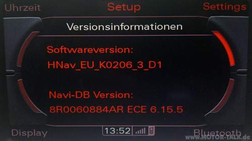

Ich hab vor ein paar Wochen ein Navi Update bei meinem 2009 FL auf Version 2013 machen lassen. Dabei wurde mein MMI 3G ("MMI Navigation Plus"😉 ebenfalls Zwangsaktualisiert ( auf K0206 glaub ich, bin gerade nicht im Auto... ).
Prinzipiell läuft alles, nur habe ich zwei Phänomene, bei denen ihr mir ggf. weiterhelfen könnt, damit ich meinen Händler korrekt zur Nachbesserung auffordern kann:
1) Kartenzoom in 2D. Bei Zoomstufen größer 4km verschwindet reproduzierbar die Karte, man sieht dann nur noch den hellgelben Hintergrund, ggf. bis 10km noch icons für Rastplätze etc. Das ist besonders ärgerlich wenn man bei weiter entfernten Zielen die Routenoptionen nicht angezeigt bekommt.
2) Navigation aus dem per Bluetooth verbundenen Telefonadressbuch. Nachdem ich erst keine Adressen mehr angezeigt bekommen habe, habe ich das Telefon vom A6 aus nach Löschen und MMI Reset nochmal neu gekoppelt und sehe jetzt auch die Adressbucheintäge (privat, geschäftlich) wieder. Vielleicht täusche ich mich ja: früher(TM) konnte ich direkt aus dem Adressbuch die Navigation starten? Jetzt darf ich erst ein Navigationsziel im Autotelefonbuch erstellen, dann in die navi wechseln und von dort aus die zielführung starten?!
Oder täusche ich mich hier? So oft hab ich das nicht benutzt...
Wie lassen sich die Fehler dem MMI, bzw. dem Navi Update zuordnen?

Original geschrieben von sigi290
Die K206 ist Voraussetzung für die 2013er Karte, das Update K253 kam erst nach dem Kartenupdate heraus.Zitat:
Original geschrieben von luckyman-v6-4m
Wenn k253 Voraussetzung für 2013 ist warum läuft dann beim TE 2013 mit k206?
Die K206 funktioniert auch einwandfrei, vorausgesetzt die Updatereihenfolge wurde eingehalten, wenn nicht tritt das Zoomproblem auf, da bei der K031 die Platte neu partitioniert wird.
OK, gibt es dazu was schriftliches? Wie wird das jetzt korrigiert? Erst nochmal auf K0031, dann auf K0206? Ist K0206 Voraussetzung für K0253?

ich hab morgen endlich 'nen Termin in meiner Werkstatt.
Nochmal zusammenfassend: K0206 ist Mindestvoraussetzung für Navi-Update 2013 in meinem MMI 3G Navigation Plus.
In einem anderen Thread hab ich gelesen, dass ein MMI Update von K0022 auf K0206 über einen Zwischenschritt (K0031) gemacht werden muss. Dazu gibt's wohl eine entsprechende TPI 2019922/15 deren Inhalt ich nicht kenne. Soweit korrekt?
Kann anstelle der K0206 auch gleich auf die K0253 upgedated werden? Sind noch weitere Zwischenschritte nötig?

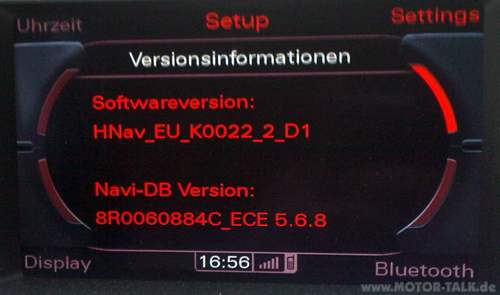

Ach so: ich hab mal in meinen VCDS Logs gewühlt.
MMI vorher:
Code:
Adresse 5F: Informationselek. I (J794) Labeldatei: DRV\4E0-035-6xx-5F.clb
Teilenummer SW: 4E0 035 666 B HW: 4E0 035 666
Bauteil: H-BN-EU H64 0047
Revision: -------- Seriennummer: 345BW0XXXXXXXX
Codierung: 01010001000283ED01002315EF6300030001
Betriebsnr.: XXXXXXX
VCID: 254D7297BCE1062B505
Subsystem 1 - Teilenummer: 8R0 060 884 C
Bauteil: EUROPE 2008 5608
Subsystem 2 - Teilenummer SW: 4F0 919 604 HW: 4F0 919 604
Bauteil: DU7 High H43 0306
Subsystem 3 - Teilenummer SW: 4F0 910 609 E HW: 4F1 919 611 S
Bauteil: Bedienteil MM H01 0060
MMI nachher

Nicht ganz richtig....
P022 (ab Werk) muss erst mal einen Zwischenschritt haben = K031.
Um von K031 auf K253 zu kommen, muss Du zunächst K206 drauf packen, sonst
bekommst Du beim einlegen der K253 einen Hinweis, dass zunächst die K206
eingespielt werden muss.
Original geschrieben von Jonnyrobert
Nicht ganz richtig....P022 (ab Werk) muss erst mal einen Zwischenschritt haben = K031.
Also ich hatte als vor dem Update K0022_2_D1 drauf, sprich der Wagen wurde vom Vorbesitzer dann schon mal upgedatet.
Kann K0206 dann direkt aufgespielt werden? Dann hätte die Werkstatt ja vermutlich alles richtig gemacht, oder gibt es weitere Fallstricke?

Sodele,
ein Arbeitstag später - La Voiture wieder zurückbekommen. Alles OK. Komplette Neuinstallation MMI & Naiv 6.15.5. Für meinen Extrabesuch ohne Extra Aufforderung gleich die K0253_D1 drauf bekommen, frisch ausgesaugt und gewaschen 🙂
Scheint jetzt alles zu funktionieren.
Muss mir jetzt nur wieder mein Hidden Menu freischalten, da die Batterieanzeige weg ist...
