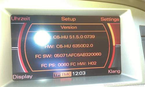

Ich bin seit vorgestern stolzer Besitzer eines Audi A6 3.0TDI Avant, Jahrgang 2006, Modell 2007 (233PS). Das MMI sollte das MMI High 2G sein wenn ich es recht identifiziert habe. Leider bekomme ich es nicht hin mit dem SDS zu kommunizieren. Mikrofon ist verbaut denn ich kann über Bluetooth telefonieren. Auch im Untermenü Klang kann ich die Lautstärke des SDS einstellen (nette Stimme). Wenn ich dann aber den Knopf am Lenkrad drücke macht es "Ding-Dong" und nach einer Sekunde geht es weiter mit Musik oder was gerade läuft. Auf Sprachbefehle oder auf "Hilfe" gibt es absolut keine Reaktion und das Fräulein meldet sich auch nicht. Es wird auch keine Fehlermeldung angezeigt. Da der Knopf am Lenkrad deutliche Gebrauchsspuren hat muss das SDS wohl funktioniert haben. Die Software ist auf folgendem Stand:
SW: C6-HU 55.7.0 0835
HW: C6-HU 635002.0
FC SW: 05071AFC6AB320060
FC PS: 0060 FC HW: H01
