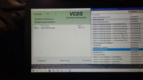

Hy ich habe einen Caddy, Schalter, 0603 AVF Bj. 2014
Wir haben den Ölsensor gewechselt und durch einen neuen ersetzt.
Trotz dessen haben wir in der Anzeige noch die Meldung Ölsensor - Werkstatt und im Diagnosegerät steht -58 Grad.
Jetzt wissen wir nicht mehr weiter, habt ihr noch eine Idee?
Display
Diagnosegerät
3 Antworten
die leitungen sind alles i.o.?
Kabel durchmessen, Sicherung prüfen und ggf. den Ölstandsensor tauschen wenn da alles i.O. ist.
@octopussy9 ich hatte die selbe Meldung und der Marder hatte das Kabel angefressen. Wie @AudiJunge schon schrieb, Kabel und Sicherung prüfen.
