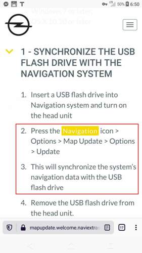

Ist es gemäß dem folgenden Foto und den Anweisungen möglich, dass jemand sein System funktioniert und mir die Dateien geben kann, die sich gemäß Schritt 3 auf dem Flash-Laufwerk befinden? und senden Sie es mir per E-Mail, um das Navigationssystem in meiner Kassette zu aktivieren?
Screenshot-2020-08-17-18-50
Nein, leider nicht. Wir haben zudem alle das „alte“ Navi und das braich ich schon lange nicht mehr. Mit 2020
hast Du ein anderes Navi
