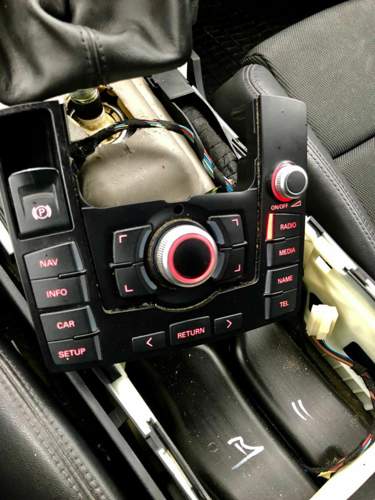

Habe seit gestern folgendes Problem:
Komplette Beleuchtung des MMI-Bedienteils ausgefallen; großer Drehknopf funktioniert nicht mehr (Drücken funktioniert; drehen nicht)
alle anderen Tasten Nav, Radio etc. funktionieren aber.
Bitte um Hilfe

und das mit der Beleuchtung wird dann auch an der Platine liegen oder?
Die Beleuchtung der Tasten auf dem MMI-Bedienteil erfolgt durch LEDs, welche auf dieser Platine verlötet sind.

ja, das ist zumindest meine Vermutung oder klappt die komplette Beleuchtung (Schalter, Kombi-Instrument usw,) im Fahrzeug nicht mehr nicht. In den Stromlaufplänen ist das Bedienteil (E380) nur eine Blackbox mit Anschlüssen - ich kann Dir also nicht sagen welche Leitung das Signal für die Beleuchtung bringt (bringen sollte).
Du musst das Teil doch eh wegen dem defekten Drehknopf ausbauen, also baue mal ein anderes Bedienteil ein und wenn dann die Beleuchtung immer noch nicht funktioniert kannst Du immer noch nach der Ursache suchen.

Update! habe die Platine heute getauscht; gibts bei Ebay um € 38,-.
Funktioniert wieder einwandfrei.
Habe auch gleich eine Fotostrecke erstellt. Falls wer Detailfotos braucht gerne per PN.
