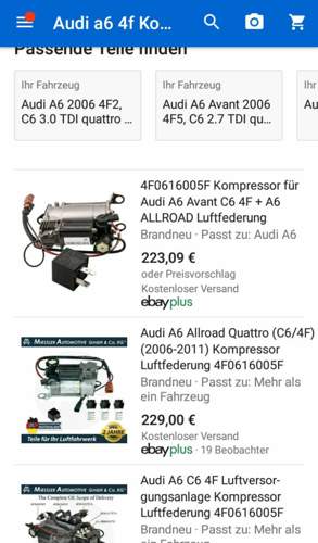

@derSentinel wie ist es bei Dir mit dem Fehler 02645 ausgegangen? Nur durch Einbau eines neuen Kompri?
oder lag es an den Koppelstangen der Sensoren?
@Nichtskoenner schrieb am 13. März 2019 um 11:34:27 Uhr:
Tatsächlich an den Ventilen in Kompressor.
Kompressor für 180 Euro neu gekauft, getauscht und Fehler ist seitdem weg :)
vielen Dank für die schnelle Antwort. Habe die Koppelstangen gangbar gemacht. System entlüftet, neu befüllt. Mehrmals neue Anpassung. Kann auch jedes Federbein und den Druckspeicher ansteuern, aber immer wieder kommt der Fehler! Dann bleibt wohl nur der Kompressor, aber für 180 Euro??? Würde diesen nehmen um sicher zu gehen http://www.air-suspension-shop.com/...erung-4L0698007-OEM-WABCO-Ventil
Ich hatte auch alles probiert und Granulat gewechselt...aber dort war alles ok nur die Federn total verrostet.
Das eine mal Wasser war zu viel !
569 Euro?
Es gibt viel günstiger als diesesn....
Artikel 362549148724 ;) Top Angebot
Bau deinen alten dann mal auseinander, wird auch rostig sein innen die Federn oder sogar gebrochen. Das sind dann aber noch nicht die Ventile die den Fehler verursachen.
