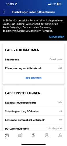

Servus. Ich war neulich unterwegs mit Navigation und bei 15 % Akkustand wollte mein iX1 mich unbedingt zur Ladestation schicken. Das habe ich aber ignoriert und bin bis nach Hause gefahren und hab ihn da angehängt. Jetzt kann ich das Ladeziel nicht mehr ändern, es steht fest bei 15 % wie in den Einstellungen der Navigation / Laden. Navigation ist auch nicht mehr aktiv. Er sagt ich soll die Navigation beenden aber es gibt ja keine. Was soll denn das? Ich kann es weder in der App noch im Fahrzeug unter "Laden" ändern. Vielleicht hat das schon mal jemand??

Wie gesagt, es ist keine Zielführung aktiv.

Moin,
ich hatte das vor Weihnachten.
Musste unterwegs zwischenladen, lt. Navi bis 47% um mein Ziel "Zu Hause" zu erreichen.
Daheim angekommen konnte ich an meiner Wallbox nicht mehr laden.
Immer die Info, Navigation beenden - obwohl kein Naviziel aktiv war - die 47% konnten aber auch nicht auf 80% geändert werden.
Irgendwie hat sich das System aufgehängt - Servicetechniker kam und hat den Wagen komplett heruntergefahren (meine Versuche über den Neustart blieben erfolglos) - also Fahrzeug vom Akku getrennt usw.
Er hatte das Problem auch noch nie - war bei BMW auch nicht bekannt.
Nach 60 Minuten Fehlersuche den Ladeziegel aus meinem i4 ausprobiert - er hat wieder geladen.
Am nächsten Tag die Wallbox über die App neu gestartet und eingerichtet - seit dem geht es wieder.
Als absoluter Laie - das Fahrzeug hat sich irgendwie "aufgehängt" und damit auch der Wallbox n Treffer gegeben. Denn am Morgen konnte ich laden und auch der i4 konnte während des Ausfluges normal laden.

Nur so eine Idee … schon mal ein neues Navigationsziel in der Nähe und ohne Häkchen bei Ladeplanung gesetzt und angefahren?
Leider konnte ich keine Lösung finden. Das Auto lädt bei mir mit OS9 aber auch über das Ladeziel der Navigation hinaus weiter, bis er bei 100% ist. Daher ist dann nur die Anzeige nicht korrekt, aber das Auto lädt trotzdem.
Themenstarteram 8. Januar 2024 um 9:26
Ja, bei mir auch. Problem ist aber, dass in der App das aktuelle Lade-Level nicht mehr aktualisiert wird, da das (falsch gespeicherte) ja Ladeziel schon überschritten wurde. Außerdem will ich nicht, dass er immer bis 100 % lädt.
Da wird wohl ein Anruf beim Händler notwendig, teste jetzt erstmal noch herum mit anderen navizielen und ladestationen;-)
Themenstarteram 8. Januar 2024 um 11:50
Anderes Ziel eingeben und dieses Erreichen beziehungsweise Navigation beenden klappt leider auch nicht. Das Auto denkt nach wie vor, es ist auf einer Ladeoptimierten Route mit aktiver Navigation. Grrrr

Seit heute früh ists weg ohne weiteres Zutun. Ladeziel kann wieder editiert werden.
