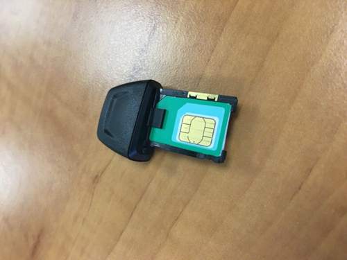

Versuche jetzt mal einen anderen Lösungsansatz. Habe unter die SIM Karte jetzt 2 Schichten Papier geklebt, um somit den Anpressdruck der Karte auf die Kontakte zu erhöhen. Vielleicht ist es ja doch nur ein Kontaktproblem!?
Dagegen spricht zwar, dass ich fast immer eine volle Empfangstärkenanzeige sehe, aber wer weiß, vielleicht ist das Modem auch nur so träge, dass es einfach nicht rasch genug anzeigt, wenn kein Kontakt da ist.
Jaja, man klammert sich an jeden Strohhalm.

Mein Ansatz war einen Versuch wert, hat aber nichts gebracht. Habe die Karte "gepimpt" wieder eingesetzt und bin 5 min um den Block gefahren - gleiches Bild wie immer, d.h. Wetter und TuneIn zeigen Verbindungsfehler. Empfangsstärkenanzeige des Modems zeigt aber einwandfreien Empfang. Also doch die Servertheorie oder Modem schlichtweg im A... .

ich hatte auch diese Probleme mit dem Modem, d.h. Spotify ging nur sporadisch und sonst hat er immer volle Empfangsanzeige im Display gehabt. Was ich aber letzte Woche - quasi beiläufig neben dem Wassereinbruch der Klimaanlage - mitbekommen habe ist, dass der Händler das gesamte VOC-Modem ausgetauscht hat. Evtl. ist hier ein ähnlicher Fehler bei dir und ein Austausch vom Modem bringt Abhilfe? Ist natürlich reines Glaskugellesen... aber ein Versuch beim Händler nachzufragen wäre es wert... Viel Erfolg!

Ja, ich werde auf den Austausch bestehen. In 2-3 Wochen bin ich mit dem Wagen dort zum Fahrwerktausch (hoffe zumindest, dass sie die Teile dann haben), dann sollen sie sich dem annehmen.
